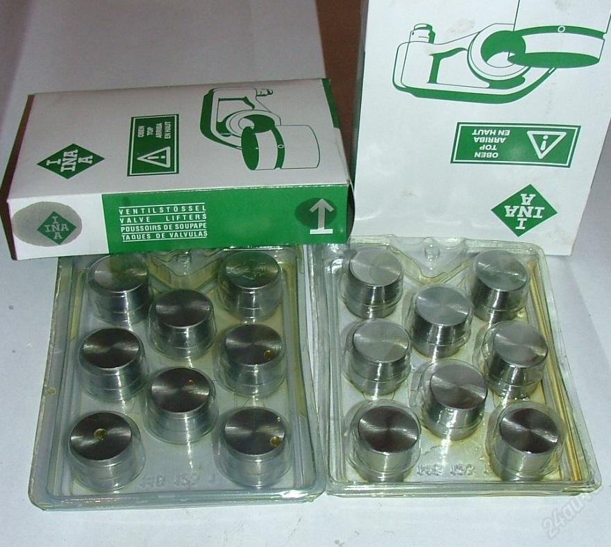

Не торопись там брать,проверь их лучше на качество и на оригинальность.
Привет не подскажешь на что обратить внимание?
УТЮГ888
номер на каждом гидрике свой,доставай и смотри все.
Белый кит
С обратной стороны как выглядят? У нас под видом правильных упорно втюхивают фольксы (с толстой ногой). Ценник - правильные 180, фольксы 130.
Изменено пользователем Белый кит
Crady
вообще и те и другие на конвеере ставились.так называемая "лёгкая" конструкция,с неглубоким резервуаром,и так называемая "тяжёлая" с чуть более толстым гидриком и более глубокой ванной масляной.
Белый кит
Вот зту душещипательную историю и рассказывают. Но кое-кто рассказывает другое: что в нищие годы был зпизод с перебоями поставок (то ли ину поглощали, то ли завод остался без валюты) - и временно пихали что придется, без отражения в КД. А вообще-то, мол, с нашими хилыми пружинками фольксы - не феншуй.

Купил комплект вроде хорошие.. Внутри INA и номер есть, и на русском перевод и упаковка хорошая.. Поставил, все выставил и снова громкий стук, газуешь стук реще. Не думаю что б в цилиндры что то упало...у меня руки опустились уже.. Незнаю что и думать... Не думаю что б компенсатор так мог стучат.???
