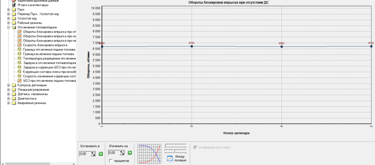

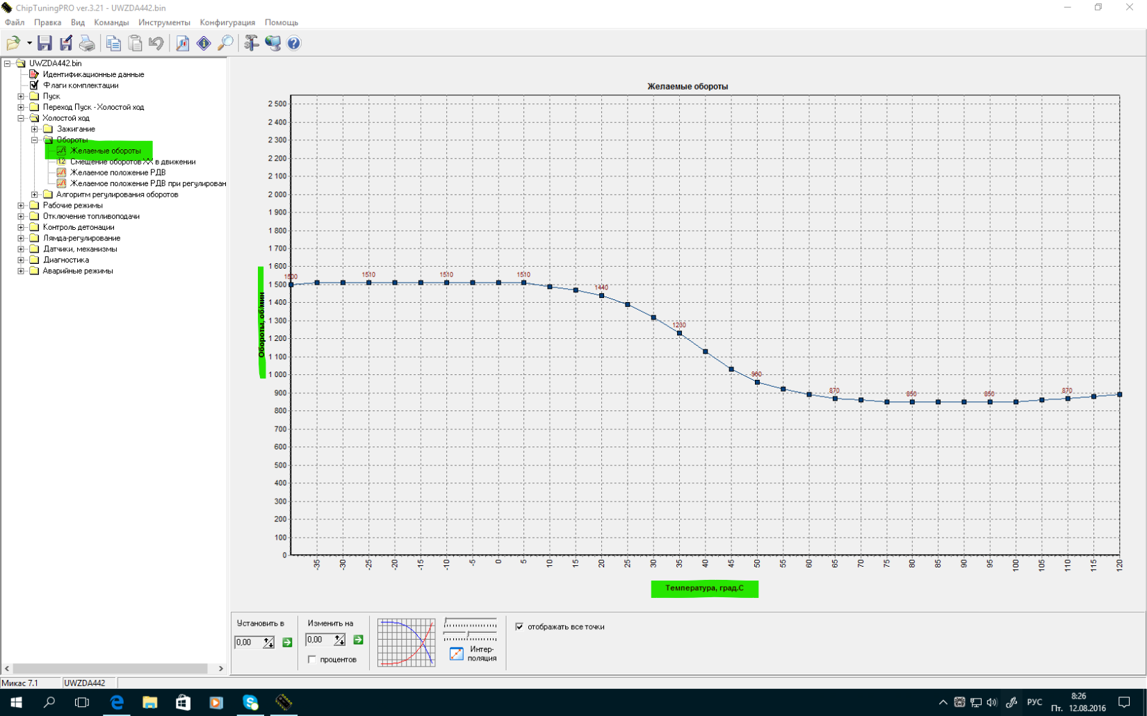

Semen_irk 1 Опубликовано 12 августа, 2016 Обороты заложены в прошивке . Ну, если интересен 538 софт, то вот Ух ты! Спасибо! Игорь, а откуда такие подробности? :) Поделиться сообщением Ссылка на сообщение Поделиться на другие сайты
SETRIX1985 78 Опубликовано 12 августа, 2016 Ух ты! Спасибо! Игорь, а откуда такие подробности?Сверху скрина название программы ChipTuningPro Поделиться сообщением Ссылка на сообщение Поделиться на другие сайты

Игорь 73 189 Опубликовано 20 августа, 2016 Но ладно, если все же ограничитель стоит, какой он? Программный? в МИКАСЕ? Можно ли его убрать или сместить на 6000?Да, программный . Можно изменить в программе " ChipTuningPro" => Отключение топливоподачи .там выбор : по скорости, по оборотам с наличием ДС , при его отсутствии , при неисправности ДС p.s. я просто изучаю реальные возможности двигателя и мне необходимо знать Реальные возможности этого мотора велики, просто нужно дорабатывать данный мотор. 1 Поделиться сообщением Ссылка на сообщение Поделиться на другие сайты
