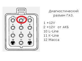

notnik 0 Опубликовано 11 марта, 2018 Подключать + надо не на катушки. Подключайте+ к верхнему контакту диагност. розетки. Поделиться сообщением Ссылка на сообщение Поделиться на другие сайты
Проко 56 Опубликовано 11 марта, 2018 Подключать + надо не на катушки. Подключайте+ к верхнему контакту диагност. розетки.МОЖНО ПОТОЧНЕЕ, Поделиться сообщением Ссылка на сообщение Поделиться на другие сайты
Lakostra 188 Опубликовано 11 марта, 2018 у меня тоже перестала заводиться.Как такое может быть?Раньше всегда ездил на 402м заводился с пол пинка в -32 даже при севшей до 8в батарее.С редукторным стартером. Бери 406 говорили они прогрессивный двигатель говорили.Где прогресс??? Кидание + на катушки ничего не дает.При запуске падение напряжения до 8в Бортовой отключается.Стартер крутит.Дальше взрыв глушителя.Три раза подзаряжал батарею бесполезно.Смотри карбюратор ,перелив топлива. Сними шланг подачи топлива который идёт к бензонасосу и заводи ,должен завестись.СМОТРИ КАРБЮРАТОР. Поделиться сообщением Ссылка на сообщение Поделиться на другие сайты
notnik 0 Опубликовано 12 марта, 2018 МОЖНО ПОТОЧНЕЕ, Под капотом есть розетка диагностическая. У ней 1 контакт вверху, и 2-3 внизу. Кидай + с аккума на верхний контакт. Должна лампа зажигания загореться. После заводки лампа тухнет. Лучше в провод пред. воткнуть. Поделиться сообщением Ссылка на сообщение Поделиться на другие сайты
