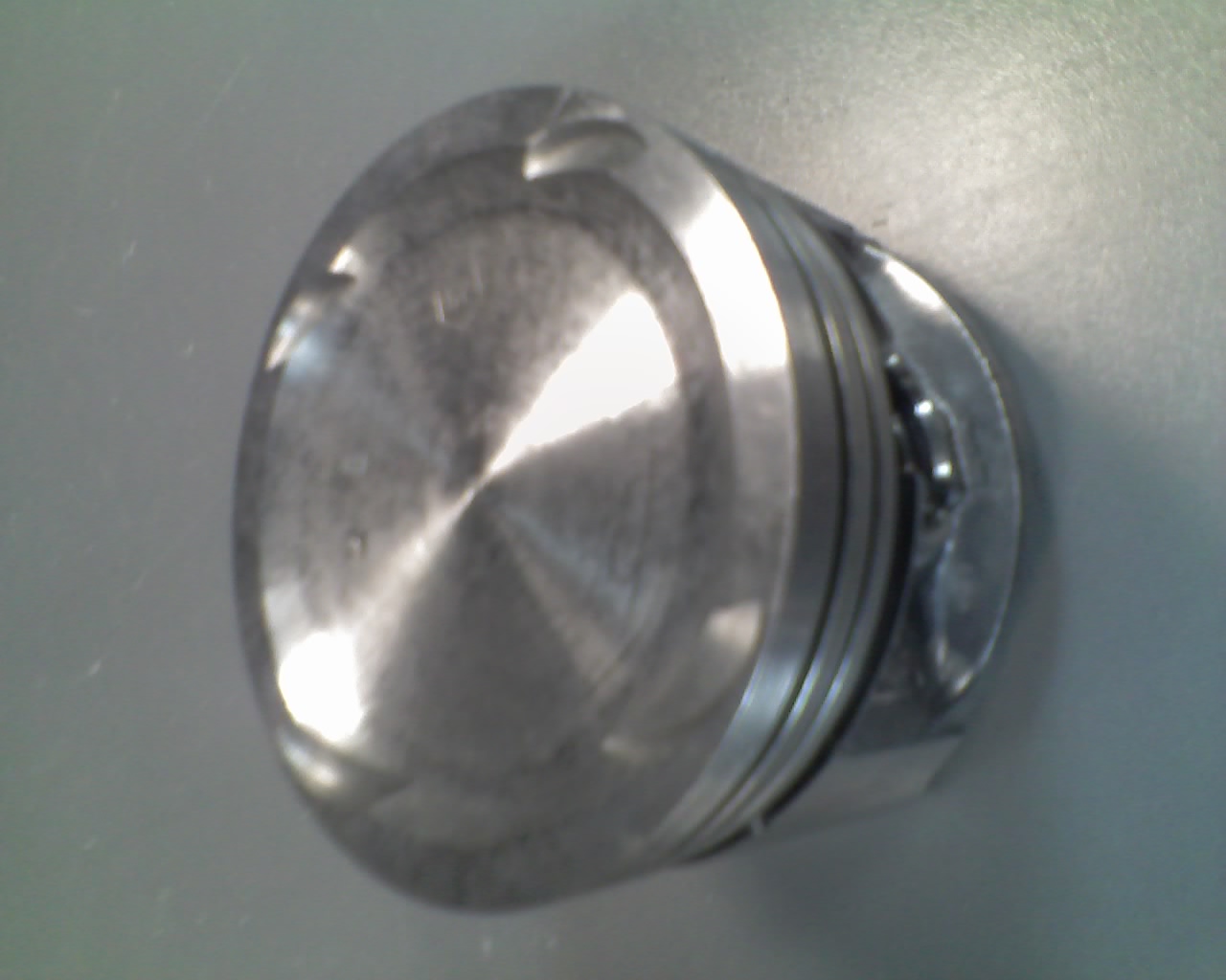

ded 888 Опубликовано 3 декабря, 2007 sharovvv вот поршень под бензин А-76. Высота от торца юбки до донышка поршня 70мм, глубина выреза 3,5мм Поделиться сообщением Ссылка на сообщение Поделиться на другие сайты
sharovvv 21 Опубликовано 3 декабря, 2007 grey Да я не обижаюсь, просто не такая уж великая проблемма, тем более блок еще отличный, ГБЦ сменить надо, это точно. С кабиной засада была у Александра, помню хорошо тот случай.ded Спасибо за фотографию. Вывод такой, что нифига сточить не получится: толщина днища всего 3 мм. Если снять хотя бы 2 мм, и то останется 1 мм- прогорит в лёгкую.Искал сегодня по магазинам такие поршни, так там и обычных нет, для 4063 го. Опять заминка, пока в Тверь не поеду.А эксперементировать еще уже не охота, рук на морозе жалко, да и ломается, как правило километров в ста от дома! Поделиться сообщением Ссылка на сообщение Поделиться на другие сайты
