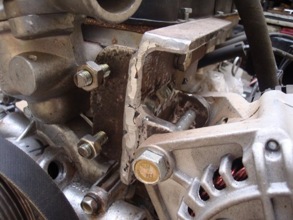

Такой крепёж генератора обречён на трещину.
Не возможно закрепить генератор вертикальными болтами, в любом случае нужна горизонтальная жёсткость.
ZAN57

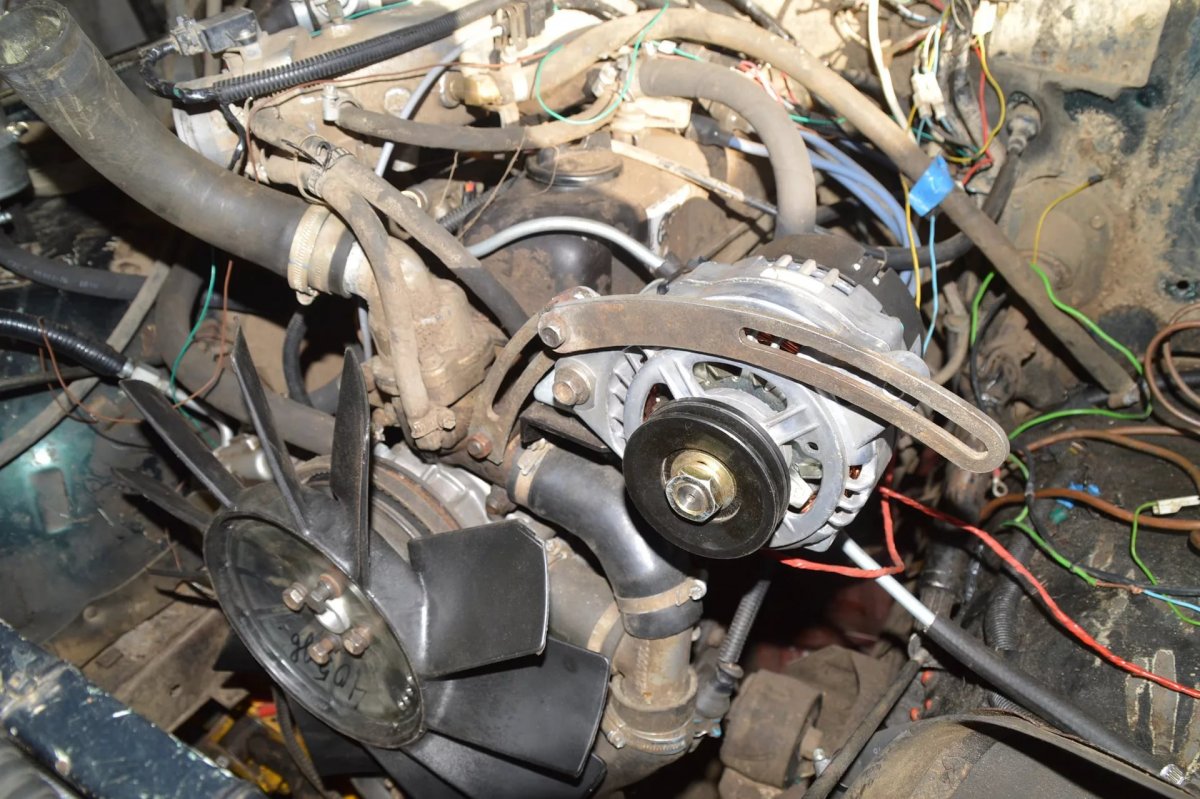

А чем такое крепление отличается от нашего? Такой же длинный болт, продетый в 2х точечный кронштейн и натяжная дуга сверху. Только дугой и отличается,  2х точечный кронштейн обеспечивает горизонтальную жесткость, а натяжная дуга во многих случаях применяется.

rusgg
У меня стоит на моторе самодельный кронштейн, я его переделал раз 100.
Ничего жестко закрепить к мотору не удалось, в непреднозначенные места.
Конечно многие скажут что просто не умеешь, но никто не делал пр этому не знают.
А эти уазики лесники и не ездят никуда им можно генератор на проволке примотать
Раньше и стандартное крепление было из полосок металла, которое приносило много хлопот.

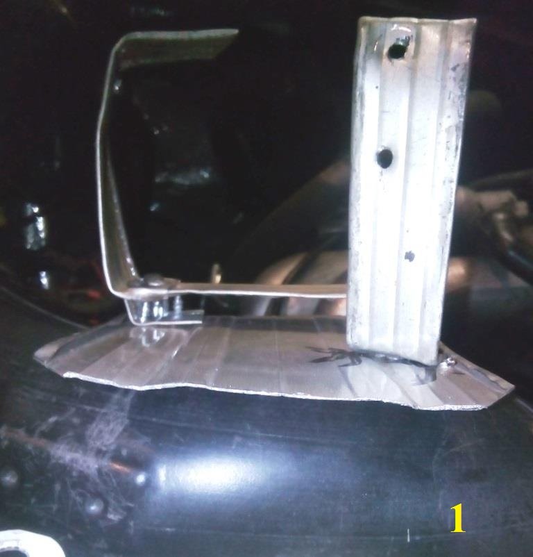

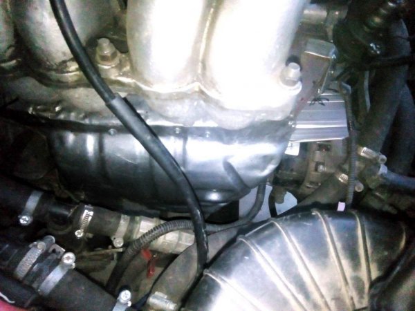

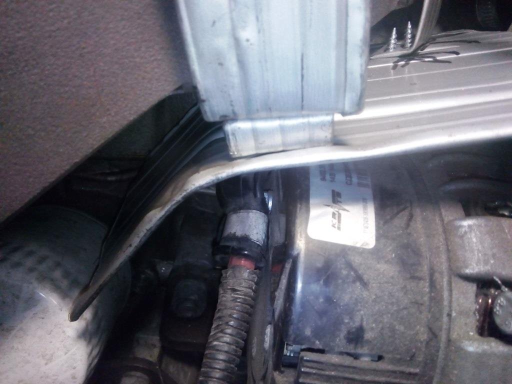

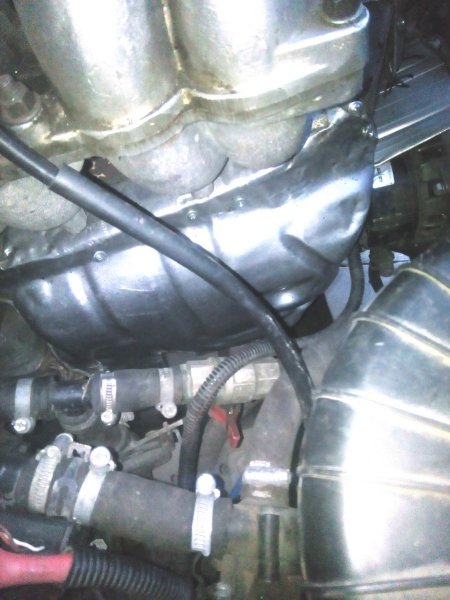

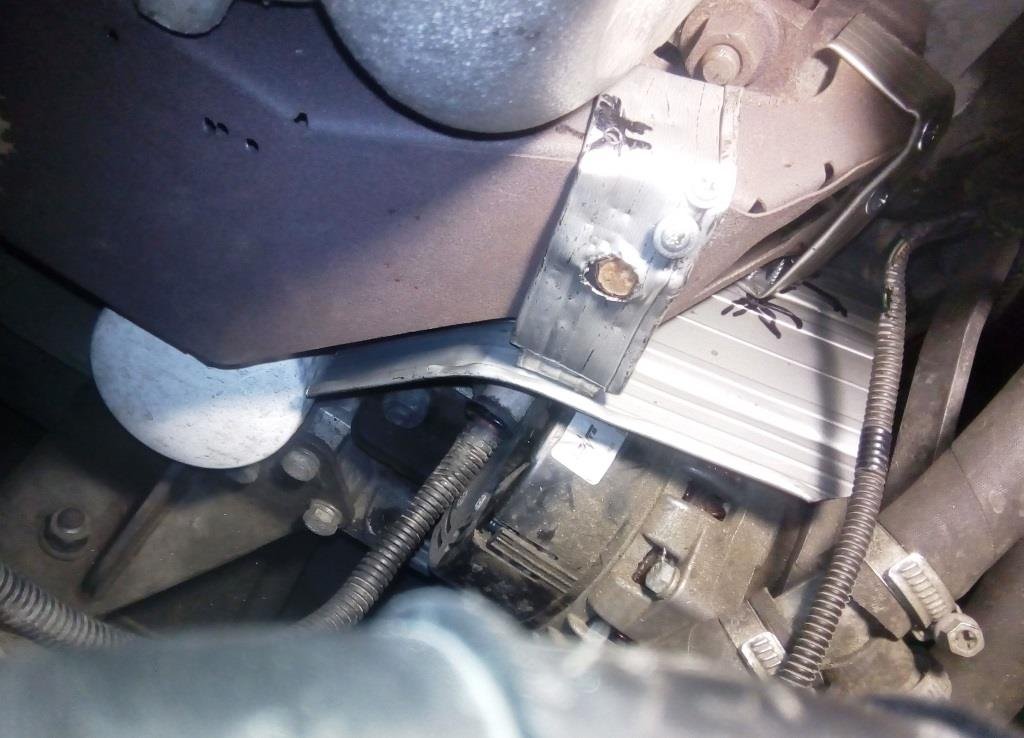

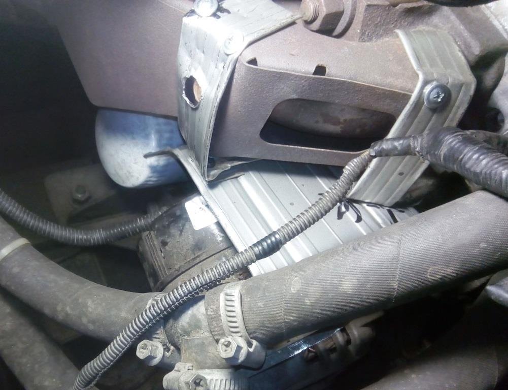

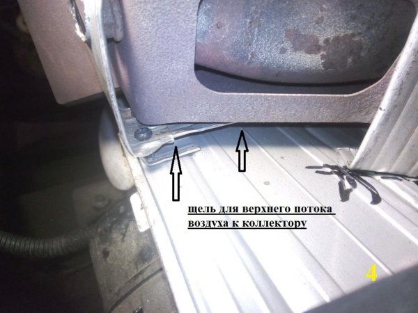

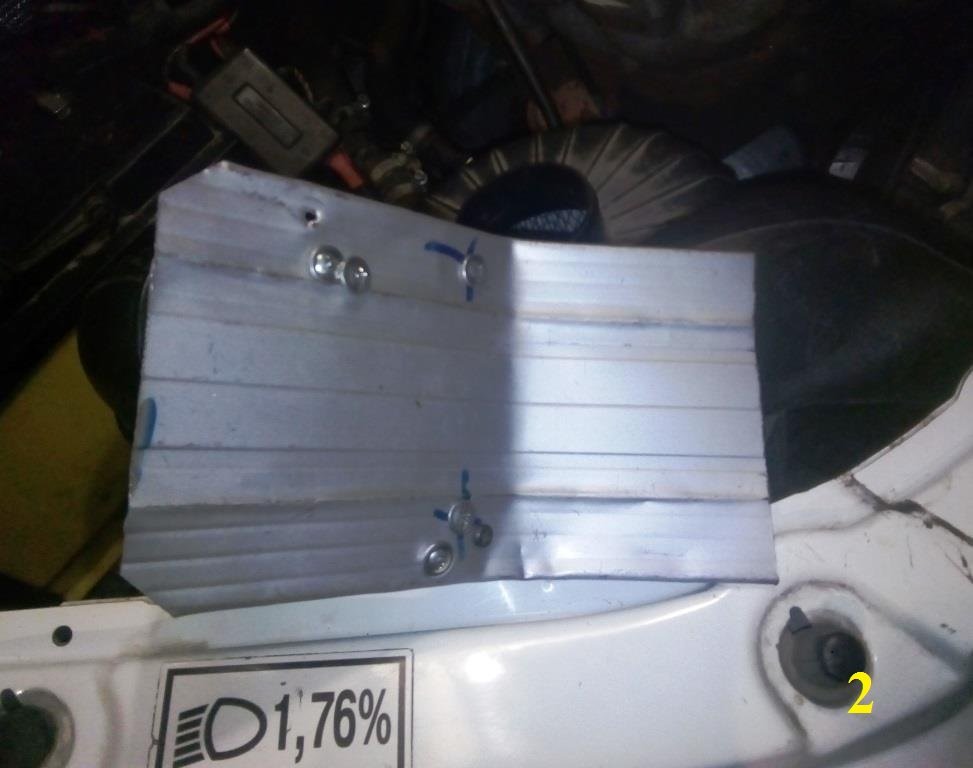

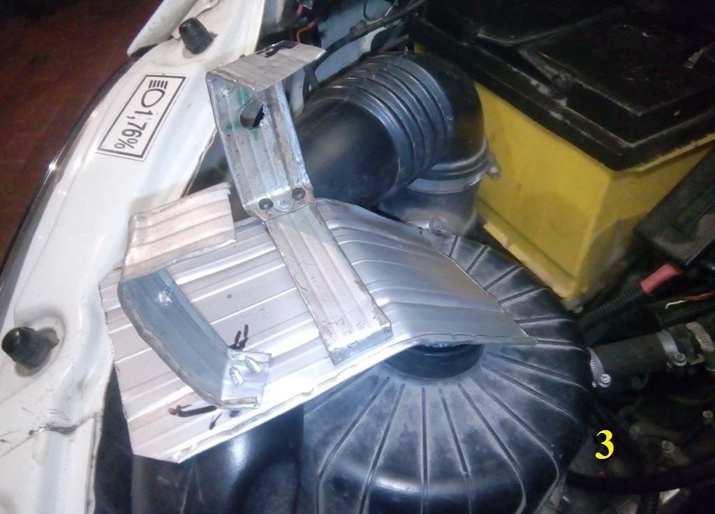

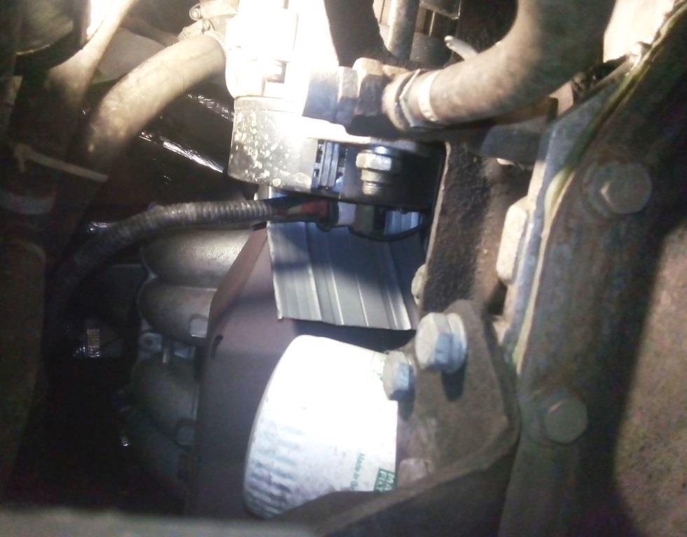

Вывалить фото и элементы экранчика? Только учти, форма проверена и продумана, экран в форме лыжи и делит ветер на 2 потока, чтобы не оставить выпколлектор без охлаждения, поэтому экран не вплотную к кожуху коллектора, а на выносных лапках.

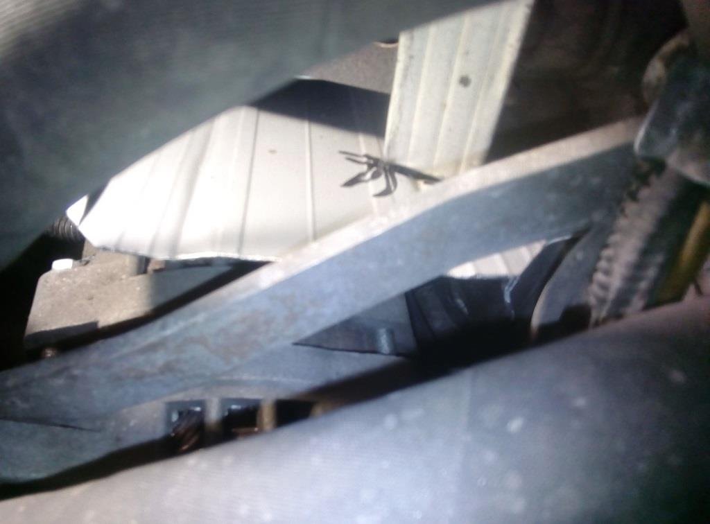

Меня на него что сподвигло? В 19году утром выехали из Сочи домой в 5-30 утра, всё было нормально. Буквально чз 20км заорал глушак, я думал прогорело где-то, оказалось оборвалась одна шпилька крепления трубы к выпколлектору, одна гайка потерялась,  остальные открутились. Затягивать 2 гайки на перекос побоялся, могло оторавать еще шпильки. Ну и поехал до ближайшего магазина запчастей или сервиса. В Туапсе не помогли, гайку не нашёл, доехал чз Шаумянский перевал до Белореченска. И сразу после обрыва шпильки заметил, как начало падать напряжение. По мере прогрева в пробках в горах- по компу до 13в, потом 12, потом до 11,6в (выявил, что и комп врет в диапазоне ниже 13в на 0,4- 0,5в меньше (а в диапазоне выше 13,5в наоборот на 0,2- 0,3в больше.), вольтметр с собой был, выявил, так что реально до 12,1в падало, т.е зарядка вообще прекращалась, ехал на АКБ, пришлось останавливаться чаще и студить). Гену осматриваю- все нормально, понял- газы из щели греют зад гены... Остынет- опять 14в. Нашел жестянку, пробил дырки, привязал на проволоке между геной и коллектором, как сейчас экран, ниже 12,3 по компу, 12,8в по цэшке  уже не падало, значит зарядка хотя бы 0,2В идет... В Белореченске купил гайки и прокладку, затянул на 3х шпильках, 2 раза подтягивал за дорогу (в сервисе начали голову морочить- высверливать старую шпильку это на полдня, и будет стоить 6тр.). И сразу напряжение поднялось до 14,3в на холодную, 13,2в на горячую... Прямая связь, к тетке не ходи.. Поэтому экранчик сразу сделал дома- работы то на час... И поставил гофру на трубу.
как то так. Кстати, экран немного защищает и выпуск масла на радиатор от перегрева и заодно от попадания масла на коллектор в случае поломки иссушеного шланга.

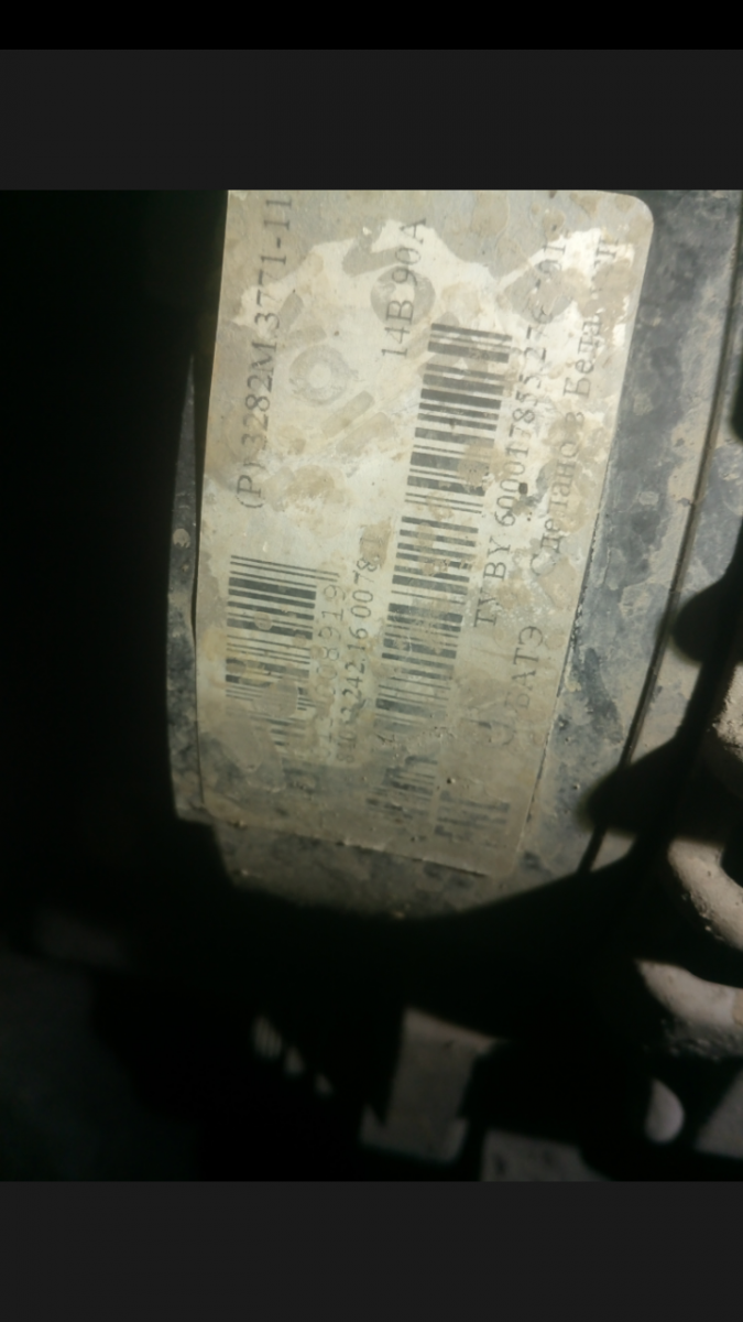

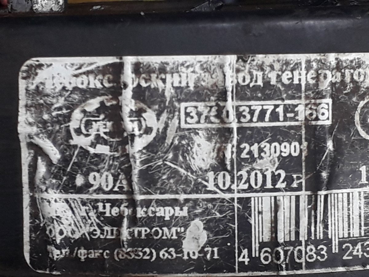

Доброго времени суток форумчане!
Нужна информация, в сети искал но в одном месте одно, в другом другое, хотелось бы конкретики.

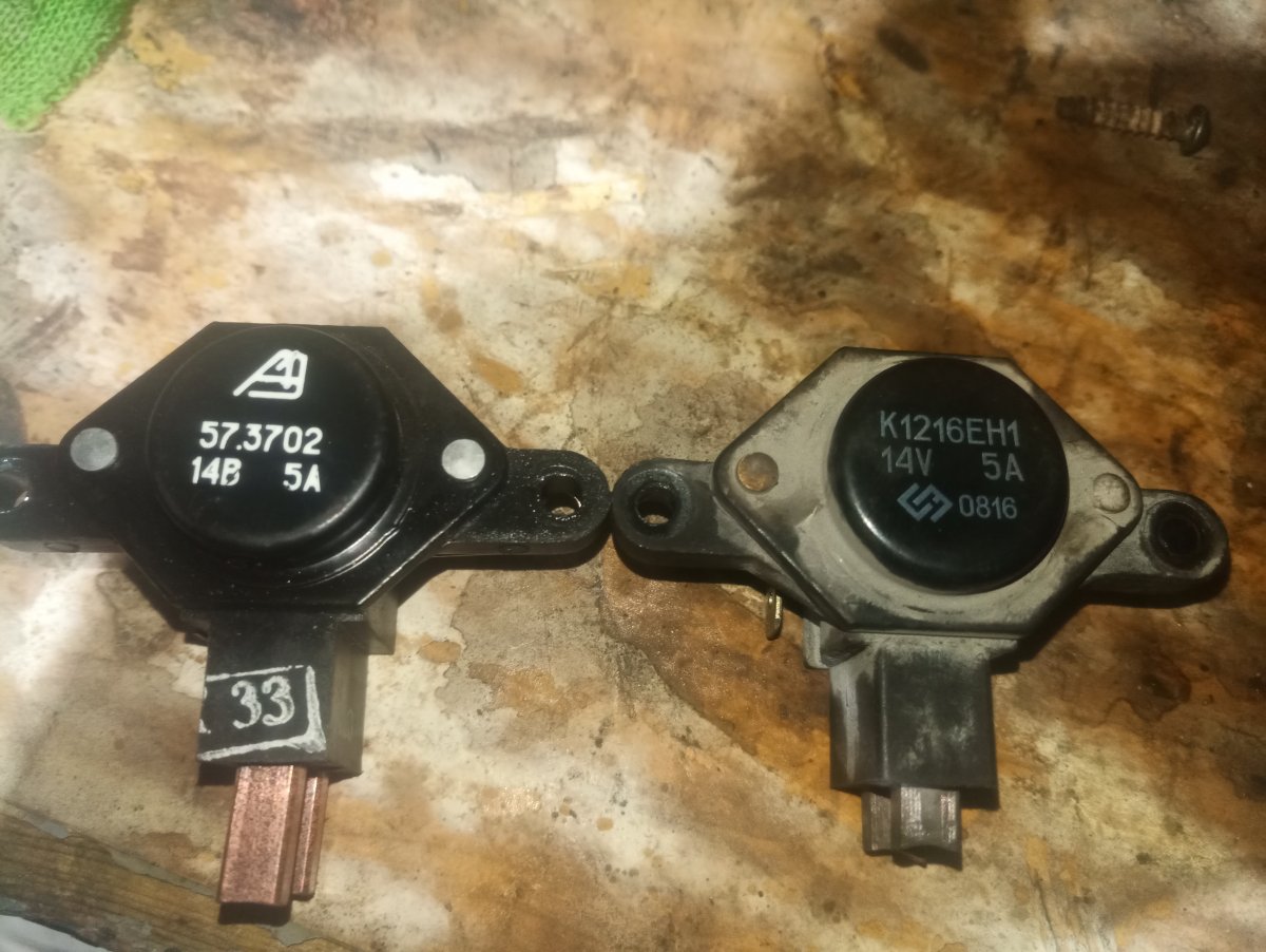

Предистория: Стоит генератор "3282м 3771-11 БАТЭ 90а", на фото маркировка, и есть два регулятора напряжения, они тоже на фото. Машина соболь 4х4, инжектор УМЗ 42164, евро4.
В последнее время напряжение борт сети и мощность выдаваемая геной стала падать, также вообще перестала гореть лампа работы генератора, решил заменить реле регулятор, стояло к1216ен1, в запасе было реле 57.3702, в тырнете пишут что они взаимозаменямы. После замены зарядка вообще пропала. Поставил старое реле назад, все равно заряда нет.
Вопрос: Не пойму где я нарукожопил, ещё раз снял гену, прозвонил мультиметром якорь, мост и обмотки, все путем. И так и не смог понять куда уходит провод с клеммы D, на одних схемах он идёт в приборку сразу, на других в мозги, они к слову микас 12.3. Генератор вроде как самовозбудающийся, по идее этот провод просто сигнал на  контрольку? В проводе не плюса не минуса нет, вообще похож на сигнальный. Или возбуждение и ЭБУ управляет возбуждением генератора? Если да, похоже что дела плохи( машина заводится кстати и нормально работает, если не считать отсутвие заряда.
Ребят помогите советом пожалуйста.
Георгий61
Проблема решена самостоятельно. Зарядка теперь прёт так, что начал греться провод от генератора к аккумулятору, придется теперь и его менять.
Как оказалось, отгнила фишка управляющего провода D, причем отгнила так хитро, что визуально провод был целый, а на деле нет. Куда идёт провод D, в приборную панель или ЭБУ, достоверно я так и не выяснил (а хотелось бы), но судя по всему сначала в эбу, а с него потом в приборку.

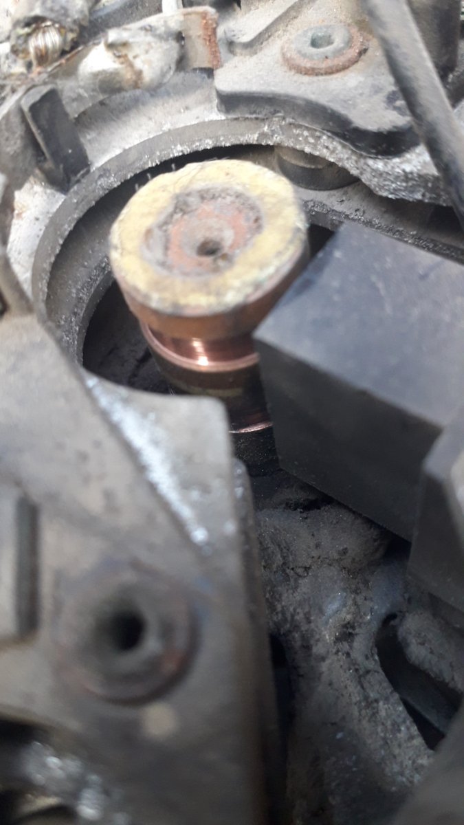

Генератор умз
Кольца стерлись, пробег всего 270 ткм по трассе.
От чего такое может быть, обычно по 500 ходили кольца на 406.
Татарин
Может графит на щётках более твёрдый ?
rusgg
10 минут назад, Татарин сказал:
Не менял ничего, родные щетки
