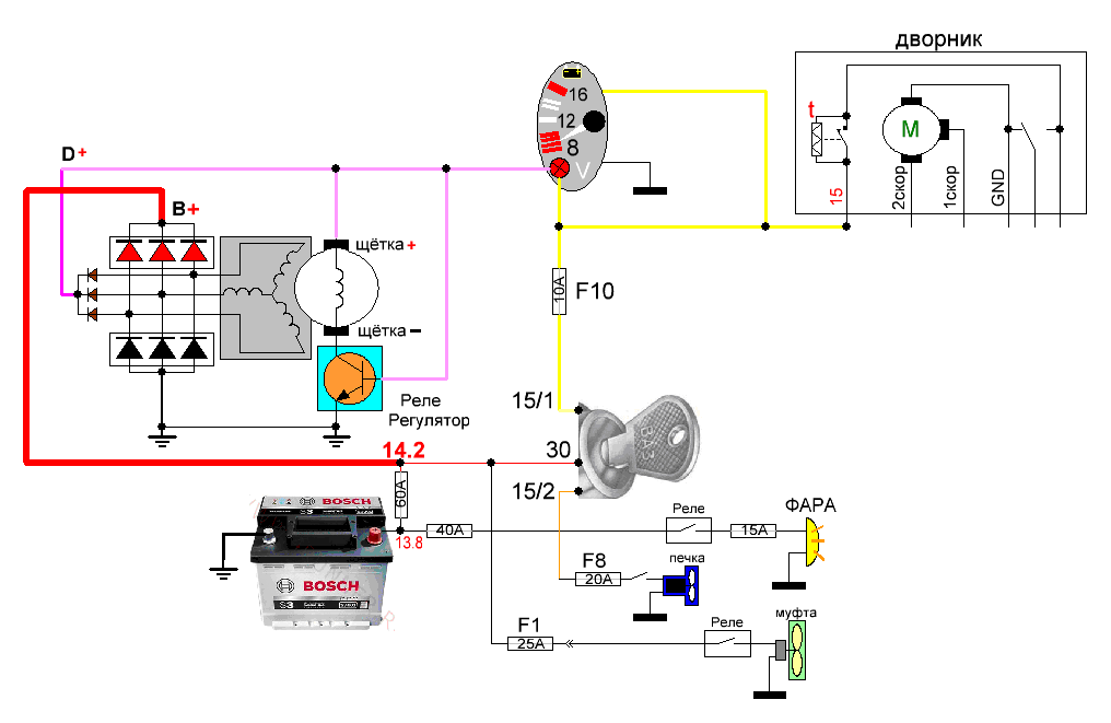

А что там за импульсы после диодов? и разве в приборке есть какая то схема их счёта?
Рр считает обороты генератора и в режиме онлайн передаёт америкосам.

@Сем  0,3А ,  на моей есть место под 2 Ваттный резистор, на заводе забывают впаять
2 вата резистор вижу на схеме,  а килоом или ом скока? На 500 ом пойдет?
rusgg
20 ом
cxem
Сопротивление при силе тока 0.3 Ампер и напряжении 12 Вольт равна 40 Ом
rusgg
Это точно.
Теперь нужно поделить сопротивление на добавочное и сопротивление генератора
Чтобы в сумме было 40 ом.
  • Спасибо 1
странNik
Как всегда кино и немцы,во замороки(
ZAN57
В 08.12.2020 в 09:30, cxem сказал:
В 08.12.2020 в 09:46, rusgg сказал:
Это точно.
Ага, и лампочку шунтом к резистору не забудьте по сопротивлению. Можно просто лампочку мощнее поставить. У меня со штатным резистором и лампочкой на 2111 ток возбуждения до запуска ДВС выше 0,2а не поднимается, потому что напряжение в салоне при включенном зажигании и не дай бог еще чего нибудь- 11- 11,5в. Просто тупо ткнул лампочку габарита в параллель приборной, возбуждение появляется сразу с полтыка.
В 07.12.2020 в 12:20, Сем сказал:
Если прикручу лампочку к генератор у на плюс выхода из гены и на провод контрольной лампочки прям у генератора это поможет чтоб запускался без перегазовки? Хотябы доездить до тепла. Будет ли в такой схеме эта доп лампочка гореть постоянно на выключенном зажигании?
Поможет конечно, даже лишнего, если лампочку мощную взять. Но через лампочку будет постоянная утечка тока на выключенном зажигании, так как вывод + с гены сидит прямо на плюсовой клемме АКБ. Тогда надо тумблер на неё ставить, выключать после остановки ДВС, либо запитать её чз релюшку, а обмотку релюшки посадить на замок зажигания. Проще увеличь мощность лампы на приборке (или припаяй еще одну параллельно), или добавь параллельно основному допрезистор 20-30ом
Изменено пользователем ZAN57
  • Спасибо 1
