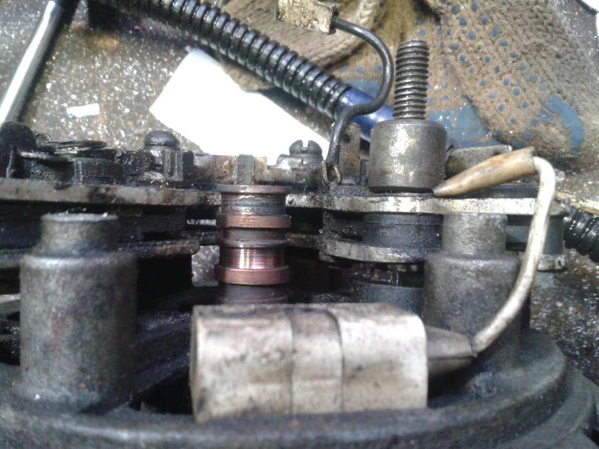

16 минут назад, rusgg сказал:
Не менял ничего, родные щетки
Да может поставщик подвёл,поставили что было в наличии.
На электроинструмент,бывает щётки бегают,и коллектора особо не жрут.А бывает год и привет горячий .щётки кончились.

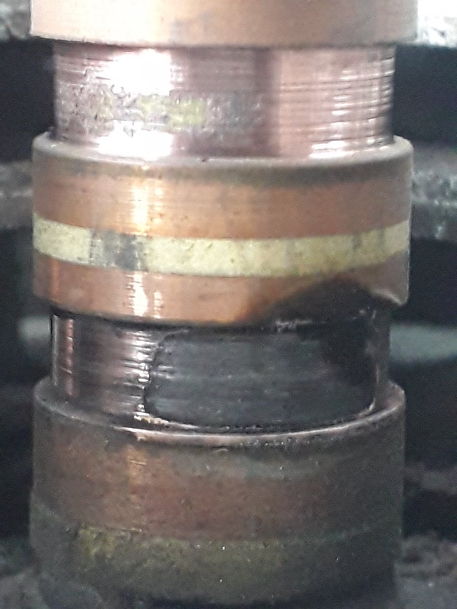

Напаяй в канавки новые полоски меди.Если контактную группу не купить.
rusgg
14 минут назад, Татарин сказал:
Так кольца бывают в продаже целиком, но не тут где я.
А так конечно бы заменил только кольца
Татарин
2 минуты назад, rusgg сказал:
У нас их одно время днём с огнём не сыщешь. Изголялся с пайкой.Так это генератор, в запасе до сих пор лежит,побегав тыс 100.
А погоди-ка, Русем,я-ж описывал своё рукоблудство. Давно. Вспоминай.Ты ещё предлагал просто проводом медным выточку обмотать и пролудить.

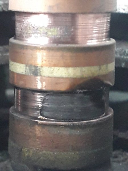

Кирилл
вот сточились кольца )1025006155_2014-12-2115_06_30.thumb.jpg.7a5b32ed3c50ae5221a96b912ba4926a.jpg
rusgg
@Кирилл у меня текстолит только остался, меди нету с одной стороны
Кирилл
@rusgg  ааа, не увидел на фото, на моём видно что меди  нет тоже

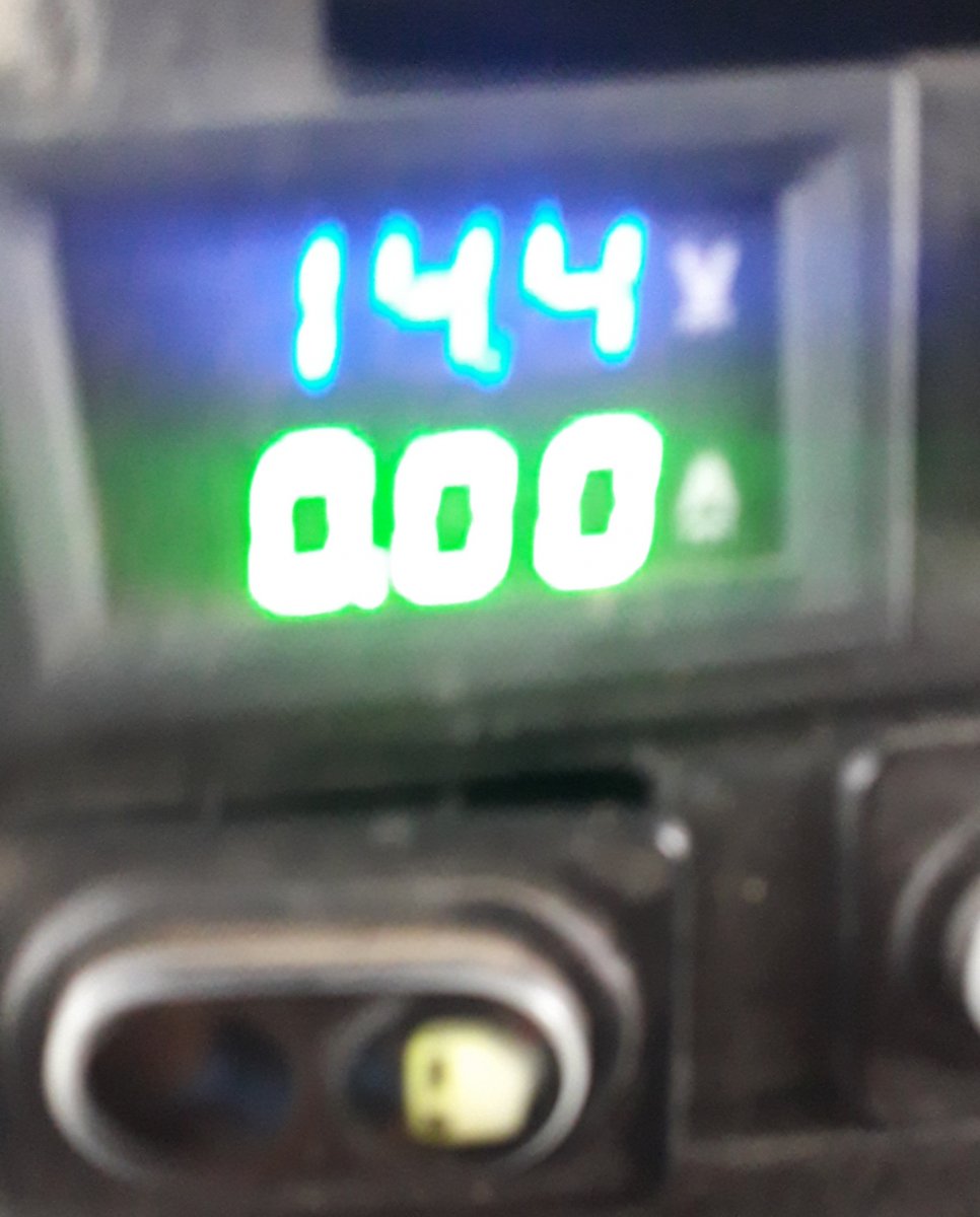

rusgg
Как то слишком много дает регулятор
Зимой будет еще больше
ZAN57
2 часа назад, rusgg сказал:
Не знаю насчёт зимы, не факт, а сейчас просто хорошо. Это на горячем ДВС или при запуске? Если при запуске, то на горячую скиснет...
rusgg
@ZAN57 это всегда так
Я делаю 14.2, и все равно есть проблема выкипания
ZAN57
У меня на ховере сейчас всё удивляюсь- при запуске 14.5- 14,6, в самую сильную жару в пробках- 14.3. обычно 14.4в. как вкопанный по цэшке. Рн бы снять на Газель такую же на разборке. Не факт что подойдёт по размеру
Ездишь сутками напролет не останавливаясь? Может проблема в низкой плотности?

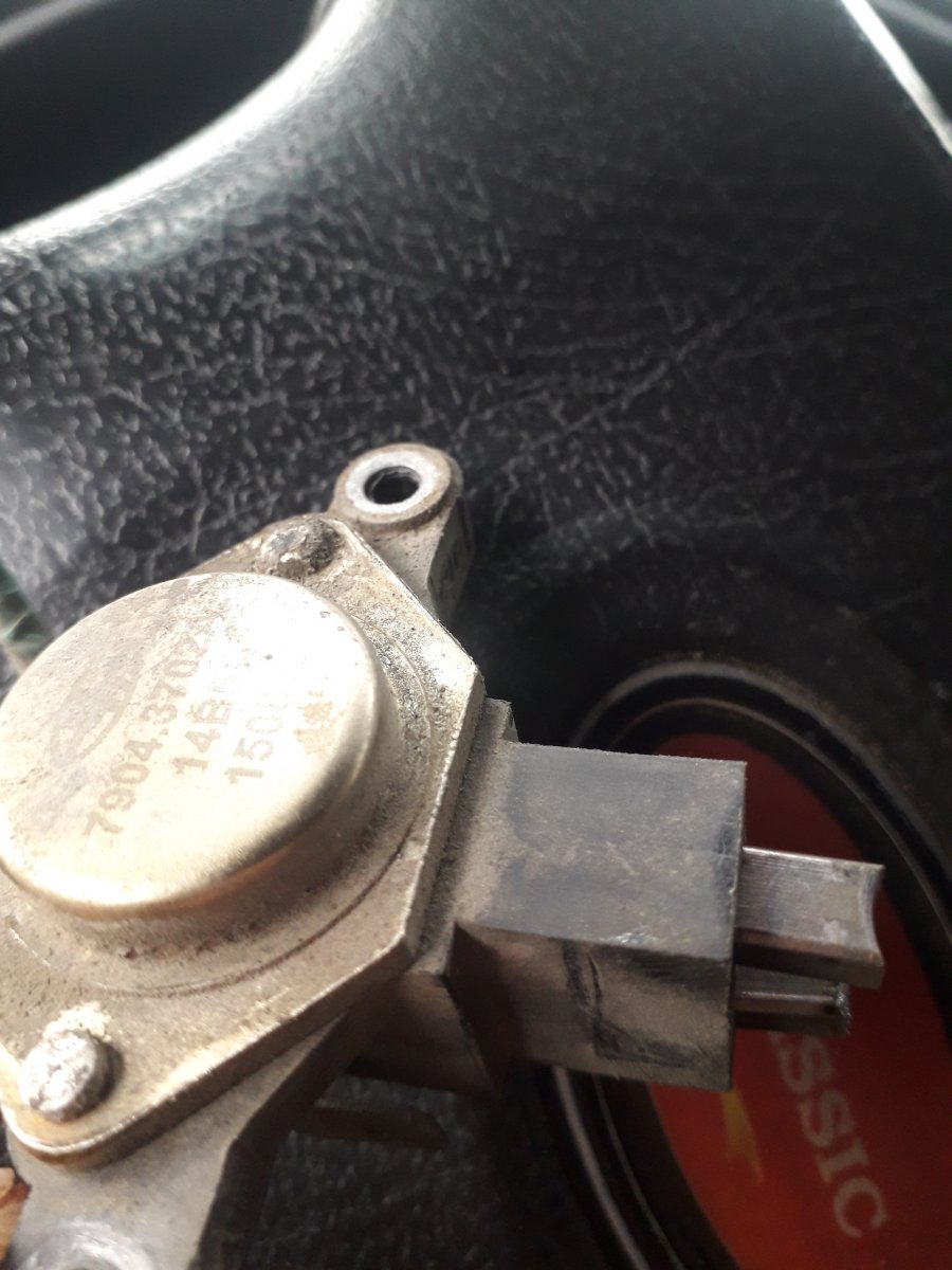

rusgg
Поменял я микросхему на старую
Вот такая выдаёт 14,4 , ничего не написано нигде.

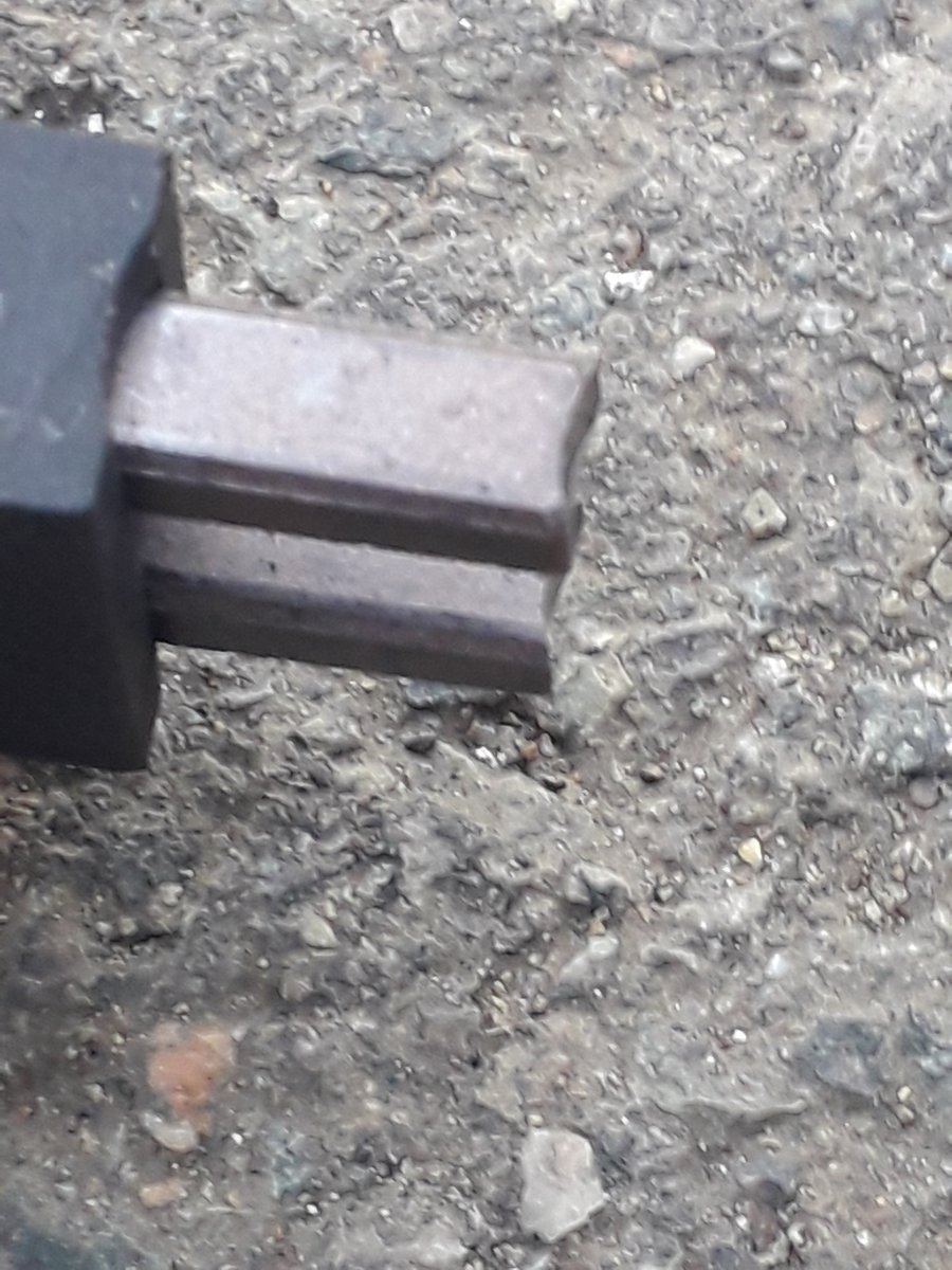

rusgg
И щетки на новом не чёрные как раньше  придется менять видимо
ZAN57
Если щетки отдают коричневой или краснометалликом, значит в них много меди. Хорошо держат ток, меньше греются, но кольца сотрут быстрее.
rusgg
@ZAN57 видимо об этом и писал татарин, надо менять на чёрные.
