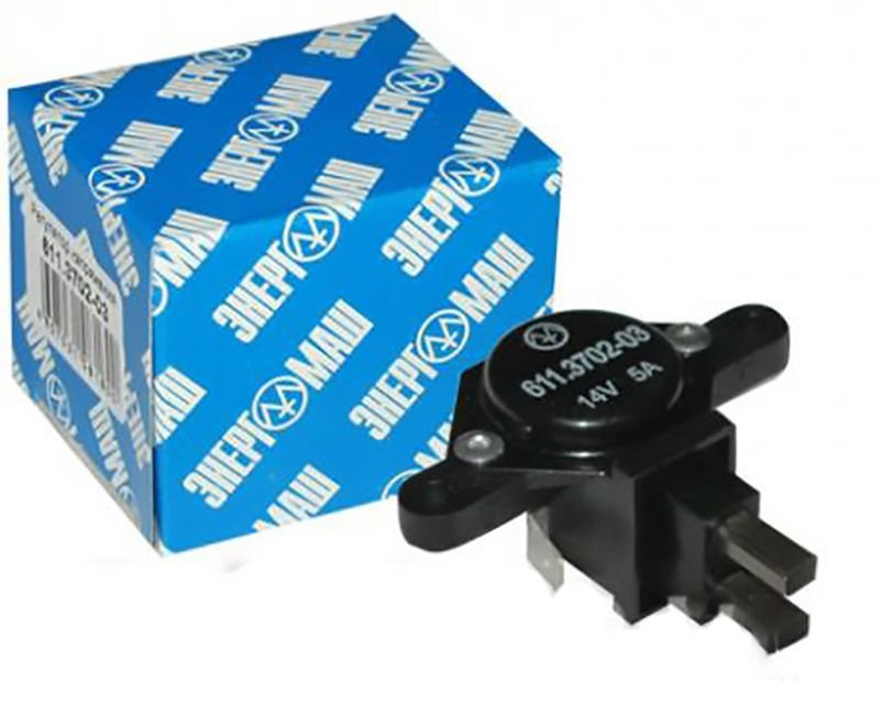

Ребят, я вот тут с некой переодичностью пишу тем кто хочет решить проблему низкого напряжения генератора...
ставте рн от шнивы 814.3702. в инете всё расписано.

Кирилл
Ну их там три, по одному на фазу, вся беда что это измерение опосредованнное, а не прям с болта "+", отсюда и заниженная напруга в бортсети.

подобрать vtn-овскую реле(если акумм кальциевый то на 14.5v.. если простой то на 14v)..и будет счастье
Третий год пошел, как поставил это реле мае ин Украина. Даже летом в жару с фарами держит 14 вольт!
Почему с завода такое реле не ставят?
На новом Бизнесе с УМЗ 4216 с утра на морозе 14,1 вольта на панели показывает напряжение, потом падает с фарами до 13,2 ((

Кирилл
1 час назад, vlad75 сказал:
Основная беда в нагреве реле-регулятора
поэтому его нужно заменить ) вот я и толкаю этот метод, замены штатного на шнивский, с ним напруга стабильнее, и связь обратная с плюсового болта и сам регулятор умнее.
