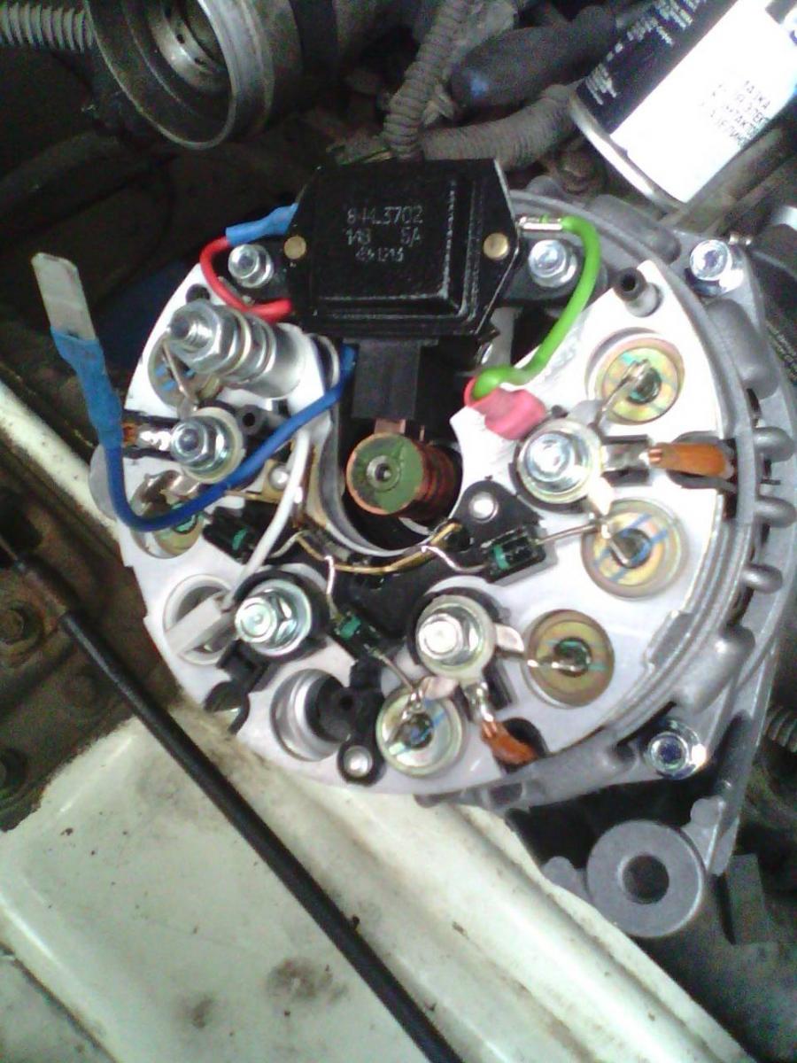

Кирилл
Очень сильно прошу извинить за ошибку! Номер 844.3702 ! и теперь есть 845.3702.
там простая переделка, нужно подключиться к фазному выводу, плюсовому болту и откусить три диодика и тонкий провод подключить штатно, но я припаивал провод к выводу рн и не откусывал диоды на всяк случай.
Изменено пользователем Кирилл
Кирилл
Ошибся в циферке 844.3702 и 845.

Три конечно, с каждой фазы. Но они именно измерительные. Попробуй отрежь или закороти, увидишь результат регулировки, именно они и дают измеряемое напряжение для РН в наших БАТЭ-90 и аналогичных, поскольку меряется не на АКБ или на клемме +, а именно на них- вход в РН с измерительных и с лампочки Н с замка З.  И не запбываем, что + подается на щетки обмотки возбуждения постоянно и НЕ РЕГУЛИРУЕТСЯ. А входное измеренное напряжение с измерительных диодов провоцирует РН на регулировку - (минуса) на обмотку возбуждения. А самовозбуд - к выводу от измерительных в параллель и подходит + через лампочку от замка, этого хватает для возбуждения. Проверка- отрежь измерительные, возбуждение всё равно будет происходить, если цепь ЗЗ- лампочка Н исправны. Но в этом случае будет выходное напряжение на + гены выдаваться 18-20в и более. так как измеренного напряжения на вход РН от отрезанных измерительных диодов нет, зато есть заниженное напряжение через лампочку, не более +12в, отсюда РН думает что гена недодает напругу и задирает ток возбуждения, а 14в все равно нет, по прежнему 12В от лампочки, РН задирает ток возбуждения еще.

Да, но этот 844-й работает чуть лучше, он подключён к фазе генератора до выпрямителя и считает обороты гены, как они повысятся до рабочих он подключает возбуждение, напругу в бортсети он смотрит с + болта гены и просадки нет практически, лампочкой управляет сам, видно что она загорается чуть позже других и по идее должна загореться при повышенном напряжении как и при пониженном.

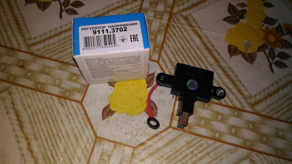

Алексей Ф.
Украинское реле подходит без всяких переделок, просто прикрутил и все. Без нагрузки 14.4, с нагрузкой 14. Тыщ 100 уже с ним проехал, только воду надо чаще доливать.

Алексей Ф.
В 17.09.2019 в 22:32, Алексей Ф. сказал:
Забрал сегодня в СДЕКе  украинский регулятор
В 18.09.2019 в 13:26, Алексей Ф. сказал:
вроде подошло реле на штатный БАТЭ 90 амп.
Надо прикрутить, проверить генератор, да холодно как то и тучи ходят))
В 18.09.2019 в 17:13, Алексей Ф. сказал:

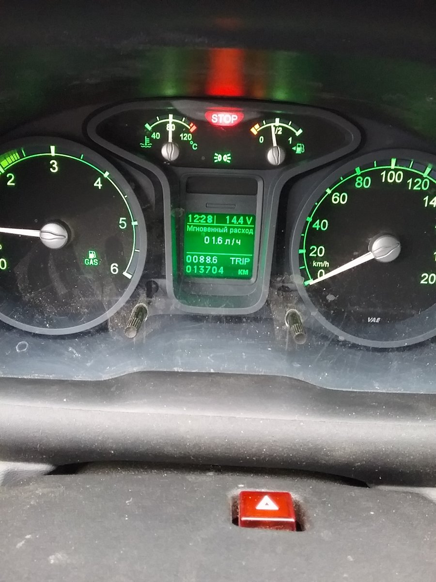

Посмотрел - 14 вольт и вроде 6 ампер написано на корпусе, на коробке наклейка 14.5 вольт. Расстроился и пошел менять генератор . Снял за 17 минут, ставил почти час - ремень не натянуть , короткий какой то и долго длинный болт нижний вставлял.
В общем 14.5 на холодном , на выходе генератора ,  на клеммах  АКБ 14.45 . На прогретом до 90 С примерно то же самое , с ЭБУ на смартфоне рисует 14, 14,1 без нагрузки . С нагрузкой (ближний , печка , муфта вентилятора ) - 14.25  на клеммах и 13.7 в ЭБУ  . Всегда разница с ЭБУ пол вольта примерно. Если включить печку на середину шкалы, ближний , вентилятор и нажать тормоз , то на ЭБУ 13,5-13,6 , то есть на АКБ все равно 14 !
