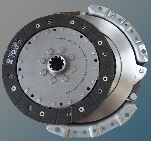

BOBAH 14 Опубликовано 29 января, 2009 Коллеги подскажите пожалста диск другой не из либертовского комлекта подойдет , и может известен каталожный номер МОРАRовского диска?АААгромное спАААсибо Поделиться сообщением Ссылка на сообщение Поделиться на другие сайты
VINI 0 Опубликовано 29 января, 2009 Значит,ДАННАЯ СЦЕПА просто тупо НЕ ПОДХОДИТ ДЛЯ ГАЗЕЛИ!!!Я с Trialli уже 30000 тыс. откотал по плавности никаких претензий, что значит не подходит. Это специально для ГАЗ с двигателем КРАЙСЛЕР Поделиться сообщением Ссылка на сообщение Поделиться на другие сайты
sem 12 Опубликовано 29 января, 2009 Коллеги подскажите пожалста диск другой не из либертовского комлекта подойдет , и может известен каталожный номер МОРАRовского диска?АААгромное спАААсибо Вован а чего у тебя с диском?Вот номер MOPARовского - 52104581AE Поделиться сообщением Ссылка на сообщение Поделиться на другие сайты

даровских 5 Опубликовано 29 января, 2009 вован не пырься отдельный диск кроме змз не найдешь. я сакс отдельно долго искал. в мопаровском комплекте диск сакс Поделиться сообщением Ссылка на сообщение Поделиться на другие сайты

BOBAH 14 Опубликовано 14 февраля, 2009 вован не пырься отдельный диск кроме змз не найдешь. я сакс отдельно долго искал. в мопаровском комплекте диск сакс Не диск а корзина ты хотел сказать, диск-валео у меня-то все это стоит ... ;) Поделиться сообщением Ссылка на сообщение Поделиться на другие сайты

BOBAH 14 Опубликовано 18 марта, 2009 сто пудово подъебон Специально для тебя зайду сфоткать это дело , но если у меня не галюцинации точно такую же корзину я поставил от либерти тока диск был VALEO а тут он Саксовский ...следующий раз постарайся покоректнее выражаться . Поделиться сообщением Ссылка на сообщение Поделиться на другие сайты
