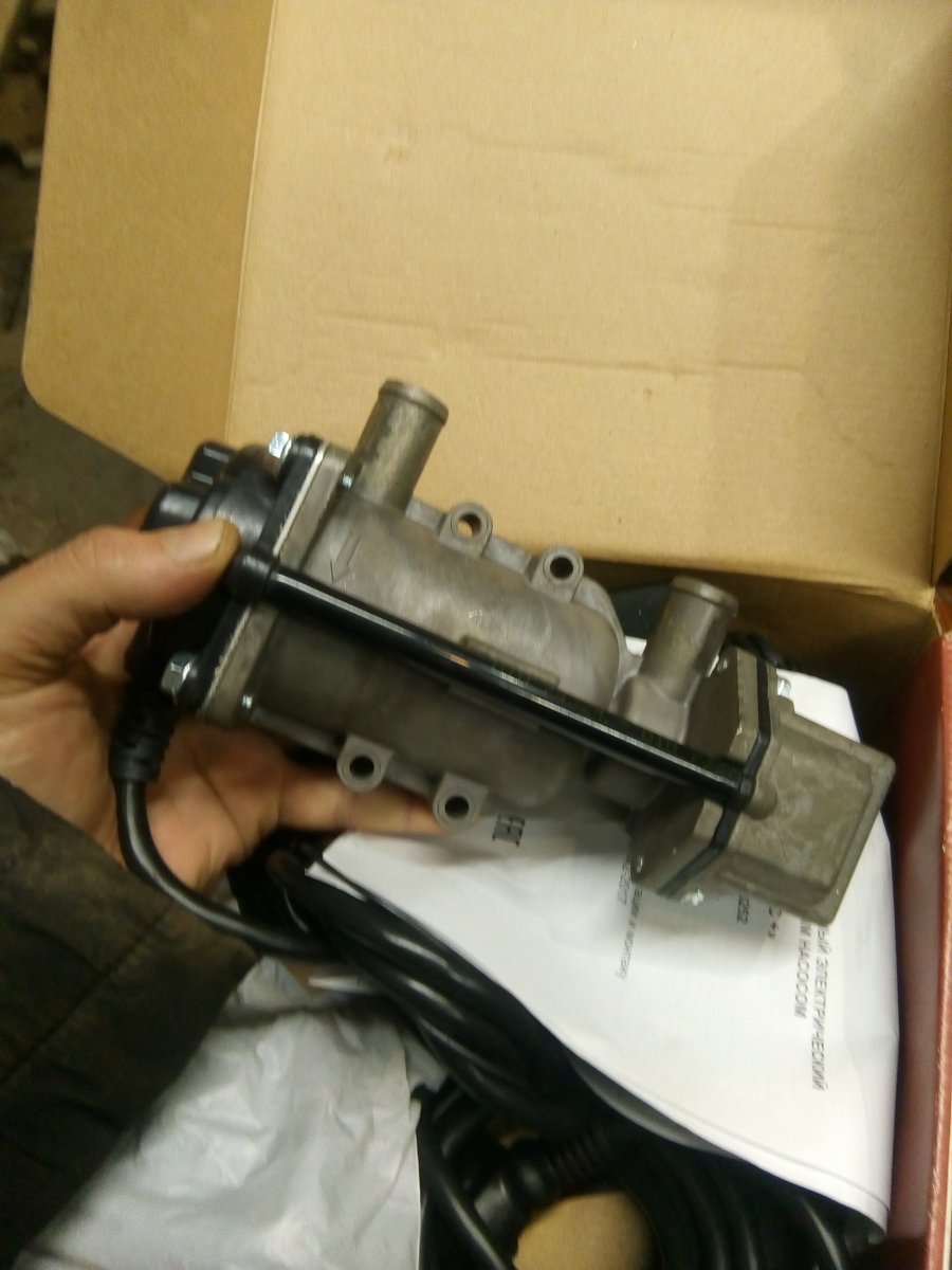

Гидроник  ставил сам , сняв с предыдущей Газели . Забор был с обратки отопителя кабины , подача в двигатель в помпу. По другому  не врезать там подогреватель , только в разрез обратки с печки.
Почему  то УМЗ этот подогреватель грел в два раза медленнее , чем ЗМЗ 406 и 40522((  Может потому, что на авто с ЗМЗ подача была в печку а забор из блока .
Подогреватель был прикручен к левому кронштейну двигателя - сломался через два года (( Грешу , что от вибраций движка, надо было к раме крепить.
А может потому, что 10 зим отработал))
Ну я так и подключил . в разрез обратки печки . вебаста работает минуту и отключается . Как мне кажется ей циркуляции нехватает
Алексей Ф.
@Den-89 закрой краном  контур печки  печки , что бы тосол напрямую  пошёл со второго выхода крана  печки в обратку и подогреватель. Так насосу подогрева легче  будет Бывает, что из за забитого радиатора печки не работает подогрев, не хватает циркуляции, но это если долго на воде ездили или герметик в тосол кидали..
У меня на теплом двигателе всегда запускался подогрев и работал, а вот на холодном бывало и отключался при пуске из за завоздушивания контура печки(( Помогает замена всех патрубков на новые или пробку расширительного бачка  попробуй не затягивать на ночь , что бы разрежение не делалось в системе охлаждения..
Либо завести на пять минут , через  час стоянки на морозе перед  ночной стоянкой.

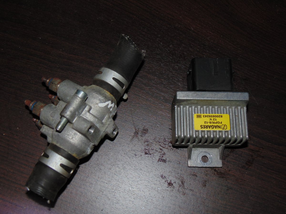

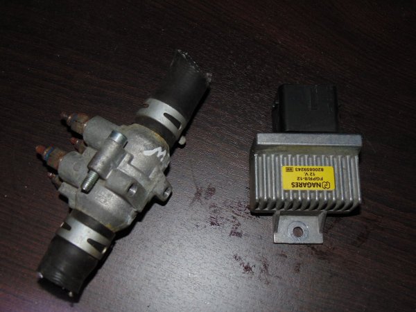

Доброго времени суток, есть вот такой тэн подогрева ОЖ, от рено дизель. 4 нагревателя  в корпусе.
Кто , что думает, можно на подогрев ОЖ в газель 405 мотор воткнуть, может через рэле какие-то, если можно пример схемы.
или отдам кому-то ( не дорого) , кто не боится колхозить)))
Валерий(69)
Коробка, это вообще то блок управления свечами накаливания.
Roman_2016
9 часов назад, Валерий(69) сказал:

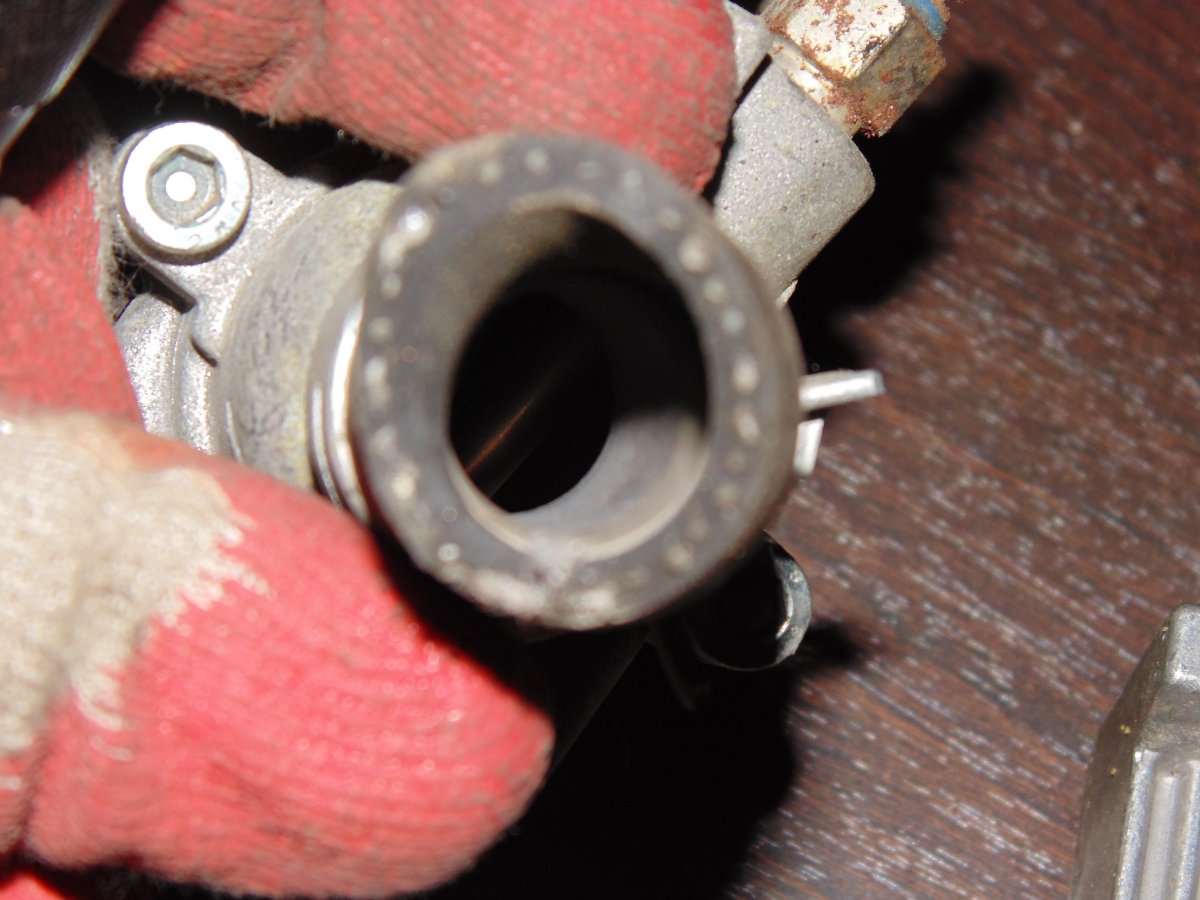

Просто фото общее, вопрос по части с патрубками. Что с ней можно сделать ?
kovaikin
В 02.12.2019 в 03:28, Валерий(69) сказал:
ну во второй штуке и стоят свечи накала , в вольвах легковых дизельных тоже такое есть , так как не хватате печке тепла
L2140
В 02.12.2019 в 11:04, Roman_2016 сказал:
его можно использовать как догреватель охлаждающей жидкости после запуска ДВС. Для более быстрого прогрева ДВС или салона (в зависимости от места врезки в водопровод)
НО для начала нужно привести в соответствие баланс электроэнергии в сети. Тока свечи накала потребляют много. 80А-ный генератор не прокормит бортсеть,включая подсевший АКБ после запуска ДВС
Учитывая скорость прогрева ЗМЗ 405 данное устройство не целесообразно применять.
