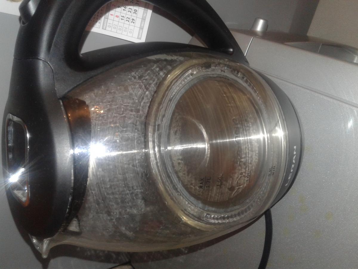

Crady
но дисковые чайники и на самом деле эффективнее,
ZAN57, распили хоть раз такой диск,будешь сильно удивлён. ;)
при жосткой воде,дающей сильную накипь конструкция сего диска "проявляется" через некоторое время :D
ZAN57
Диски то- же разные бывают, распиливали на работе, когда к нам в 90е годы в ЦТО тащили всякую фигня ремонтировать из 180человечного офиса областной почты... Одних только чайников скопилось штук 50. Собирали из 2-3 один, где то тэны меняли, датчики. Диски есть закрытые двухсторонние, есть односторонние. На левых дисках вода постоянно мутнеет от поднимающейся накипи. В них еще и спирали короткие  и толстые, перегрев поверхности и пузырят не лучше кипятильниковых. У меня дома до сих пор штук 6 этих чайников валяется, в гараже и мангальной зоне в беседке, которые после ремонта отказались забирать в офис.
