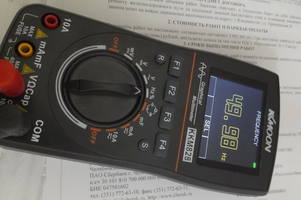

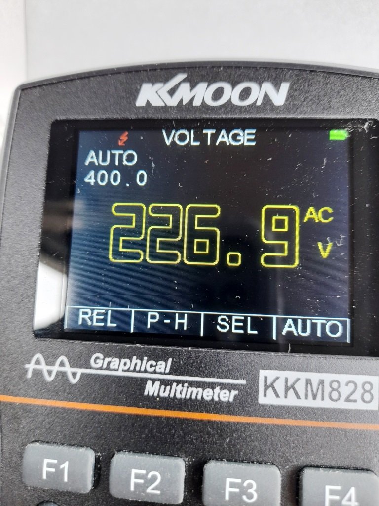

ZAN57 3 550 Опубликовано 18 апреля, 2023 (изменено) ешил купить мультиметр- осциллоскоп карманный. Давно было желание- хоть датчики посмотреть, хоть синусоиду проверить. Тем более крякнул большой мультиметр, и пока не ремонтировал... Нашёл доступное в Че, чтобы ананизмом с Али не заниматься- долго и не надежно. На авито нашёл KKMOON KKM828 за 5500р. На Али чуть дешевле, но есть и дороже. Отзывы в основном приличные. Меня подкупило, что синхронизация старта задержки автоматически, выбор предела амплитуды (делитель)- автоматически. Короче сунул щупы в розетку или к датчику, БП и тупо получил в режиме осцилла сразу и размах амплитуд и действующее значение и частоту и форму сигнала. Отдельно есть и ф-ция частотомера. Изменено 18 апреля, 2023 пользователем ZAN57 2 Поделиться сообщением Ссылка на сообщение Поделиться на другие сайты

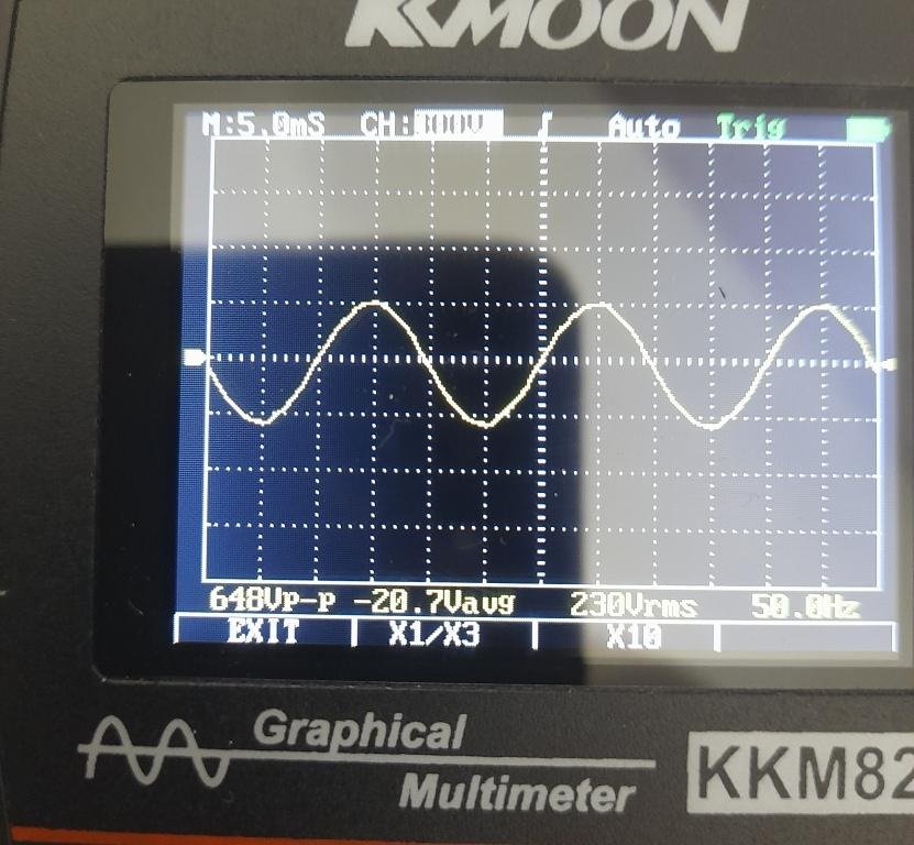

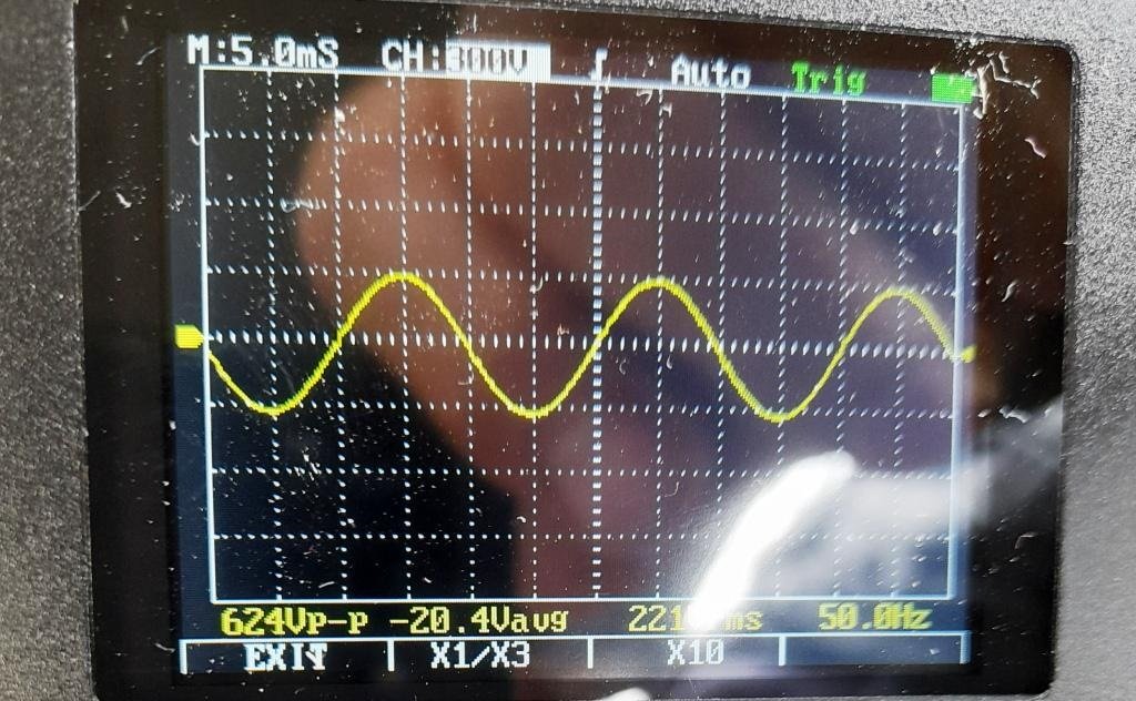

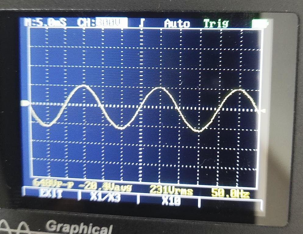

ZAN57 3 550 Опубликовано 18 апреля, 2023 Щупы на редкость сделаны аккуратно, с пробочками на обоих концах, чего я не видел давно. Синусоида просматривается нормально. Это в диапазоне 300в. В Д 100в пики лучше видны, есть срез на пике слева, не продолжительно, не удивительно, мы на территории предприятия, где дофига индуктивных нагрузок. Компенсаторы реактивной есть, но их не достаточно при пусках. Дома мерял, и одновременно запускал наждак на этой же розетке. Слизало внутрь на пиках слево пару секунд, форма похожа на карандаш губной помады- как бы срезаная грань... На цифрах дофига что видим- размах ампл Up-p 640В (и 648в)- значит реальная амплитуда 320в(324в)- завышено. Действующее значение (мультиметром) даёт 226в, частота близко к 50гц, синхронизировано по длительности 5мс, среднеарифметическое значение -20,7avg. значит осциллограмма смещена от оси вниз значительно. Скорее всего из-за компенсаторов РМ. среднеквадратичное значение 231Vrms должно равняться или быть больше действующего, так и есть- сильно компенсировано. Интересно с датчиками посмотреть. Но главная цель другая- отлаживать фильтр Отто под конкретный асинхронник (кондей 520вт) или проверка инвертора при покупке. Всё что пишут в рекламе... проверять надо. Поделиться сообщением Ссылка на сообщение Поделиться на другие сайты

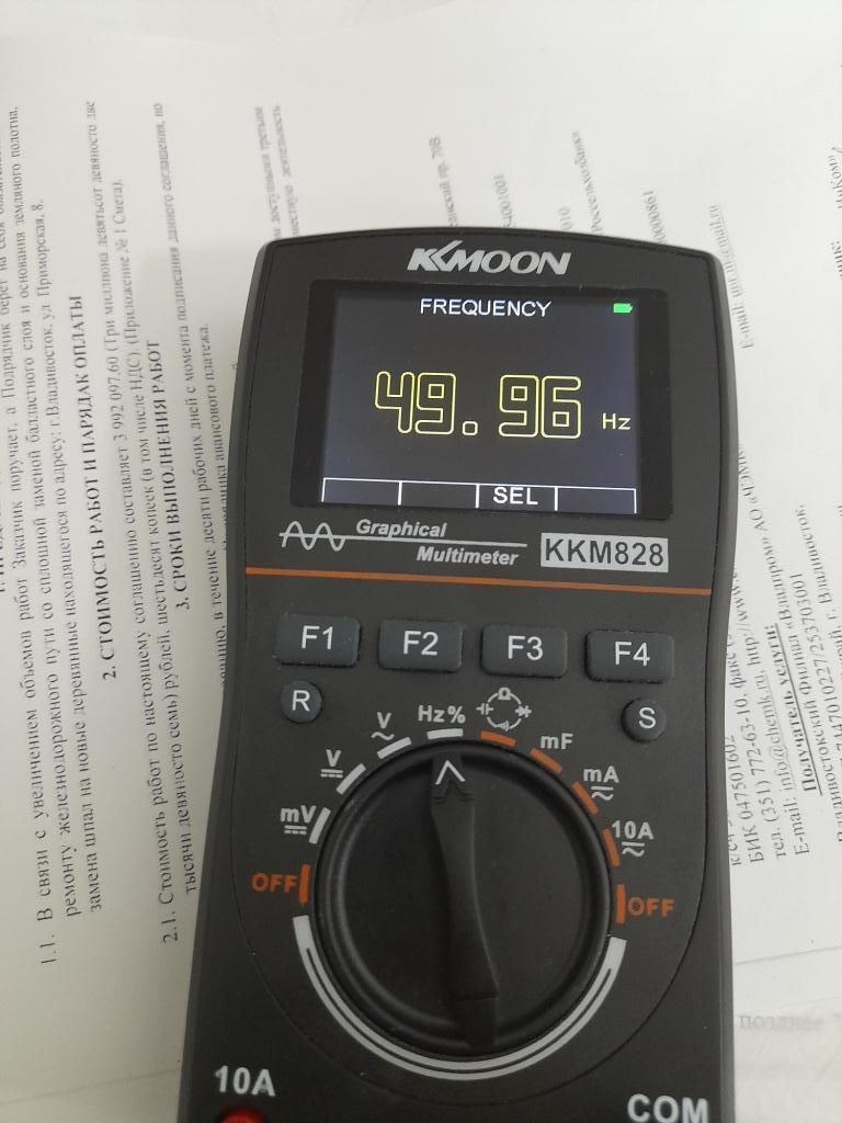

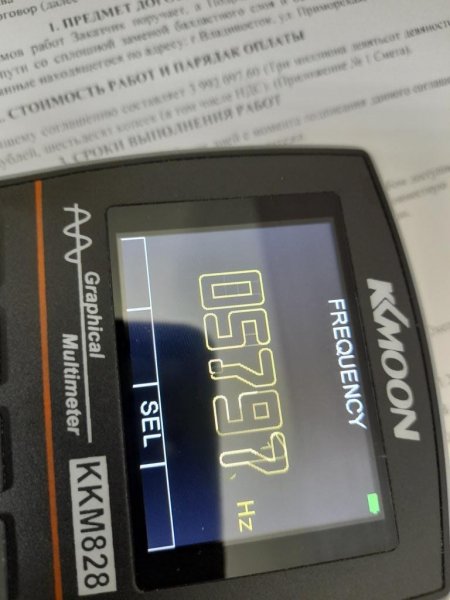

ZAN57 3 550 Опубликовано 18 апреля, 2023 частотомер. Плавает частота... вариабилитность 0,57%, это до хрена... ну так, на электричесеом предприятии живём. Гы... платно буду проверять людям инверторы при покупках... 2 1 Поделиться сообщением Ссылка на сообщение Поделиться на другие сайты

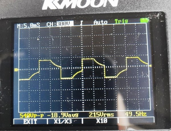

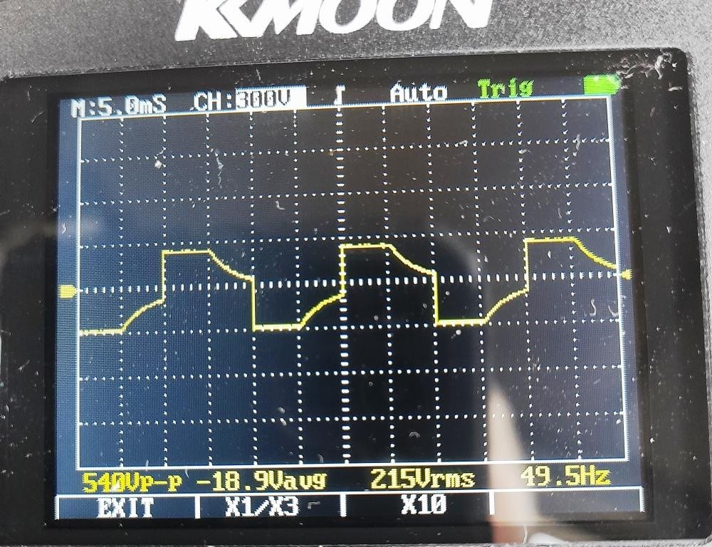

ZAN57 3 550 Опубликовано 19 апреля, 2023 Первые открытия. Такая вот фигня вместо синуса на моём инверторе 2квт. Ладно хоть угол снижения импульса срезали, меньше тормозиться с нагревом и вибрацией будут исинронники и индуктивности любые. Могли бы и на фронте угол срезать. Размах амплитуды 540в, значит ампл 270в, это уже лучше, значит, при действующем 226,9в есть запас в коэфф мощности (про индукт нагрузку разговор, остальной по барабану), где- то грубо 0,8. А у дешманских, с прямоугольной формой, разницы в ампл и действ напряжениях нет вообще, а это значит, что запасу мощн неоткуда взяться, коэфф мощн и равен 0,707. Частота на 1% меньше а значит и реальная мощность и обороты АД. Это видно и из среднеквадратичной ампл 215в, она реально меньше действующего. И среднеарифметич значение амплитуд -18,9в, значит каналы инв работают довольно не симметрично Надо померять старый инв 1200вт. Поделиться сообщением Ссылка на сообщение Поделиться на другие сайты

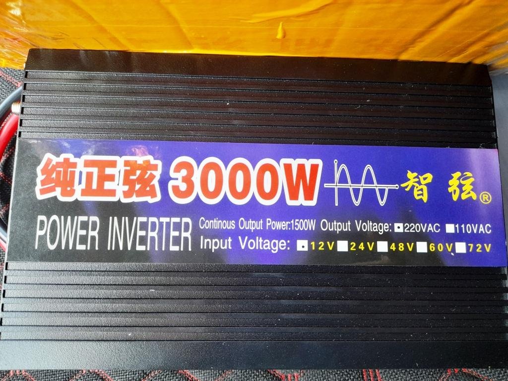

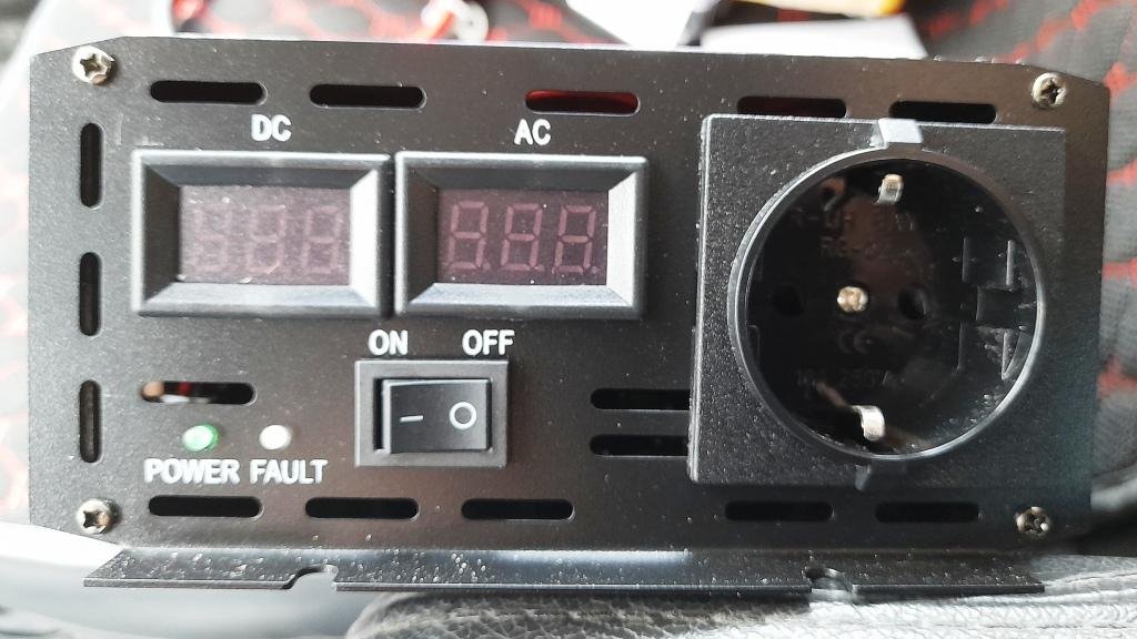

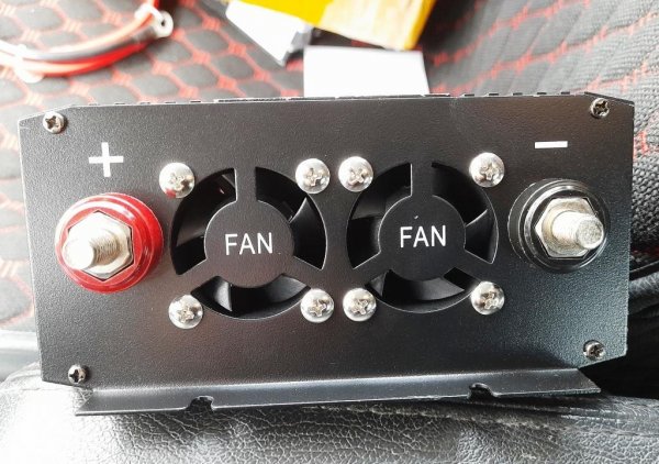

ZAN57 3 550 Опубликовано 19 апреля, 2023 (изменено) Съездил посмотрел по объяве инвертор 3квт. За 7500р. Мне хотелось бы 4квт а так- то, оказался и правда с синусом. Вот с таким внешним видом как на фото, с мощностью 3-4, 5квт получается с чистым синусом. Без нагрузки вообще идеал, в домашней розетке хуже. на фото... под нагрузкой 1300вт- болгарка с резким стартом, коллнкторная берет пусковой раза в 2 больше, синусоида чуть исказилась, потом выправилась. Работала болгарка чисто, без шумов и вибраций. Больше нагрузки не было. Взять бы домой, нагрузить реально на кондей... размеры 25,8*15*7,5 см. Вес 2,5кг. Эта же фирма (без имени) на Али с хорошими отзывами Контактные болты аж 10мм, кабель короткий-25см, сечением примерно10мм2. Прижал к акб просто крокодилами из комплекта- болгарка резко пошла... акб просел до 10,8в, по высокой просело до 219в. Нормально сказал бы. Размах амплитуд прямо как в учебнике- 624в, значит ампл 312в, как положено для действующего 220в. Изменено 19 апреля, 2023 пользователем ZAN57 4 Поделиться сообщением Ссылка на сообщение Поделиться на другие сайты

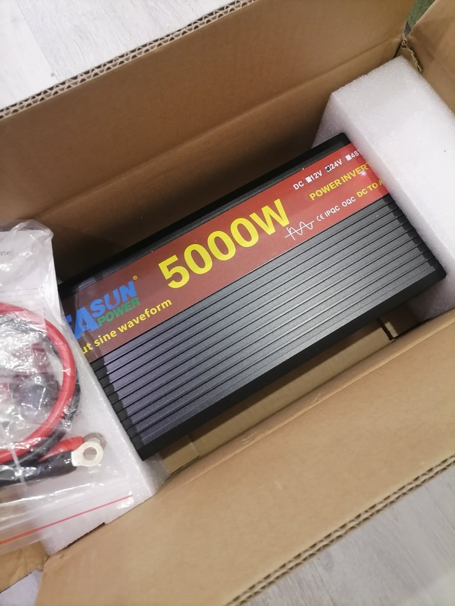

ZAN57 3 550 Опубликовано 20 апреля, 2023 (изменено) Посмотрел вчера вечером ещё два. Один, аж на 5квт, синусоиду рисует красиво но под нагрузкой искривляется, есть проаальчики- явно несколько каналов, не уравненных по мощности. И прямо на слух слышно как электронаждак (продаван в частном доме в Шершнях, вынес болгарку для проверки, наждак, но фоткать почему-то не разрешил картинку осцилла) гудеть сильнее стал, когда осциллограмма поплыла чз 3-4 сек. На фото этого прозводителя. Сколько по мощности вытянет не знаю, наждак 600вт, моя болгарка 1300, его 950вт. Болгарки работали на ура. Второй у него был слабенький 1,5квт, но он показал его вначале, я посмотрел осцилл, и даже проверять не стал- хуже моего старого. Фото для того, чтобы не брать такого производителя. Изменено 20 апреля, 2023 пользователем ZAN57 2 Поделиться сообщением Ссылка на сообщение Поделиться на другие сайты
