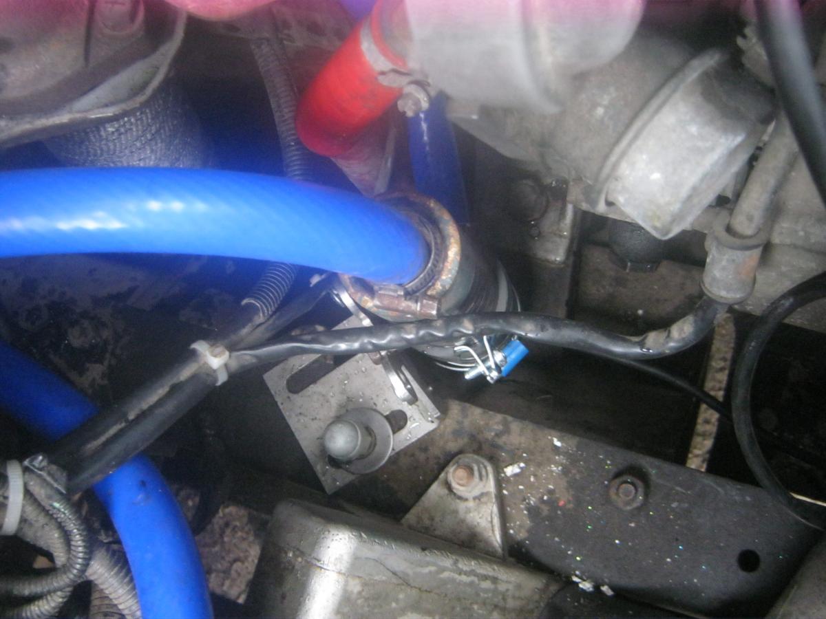

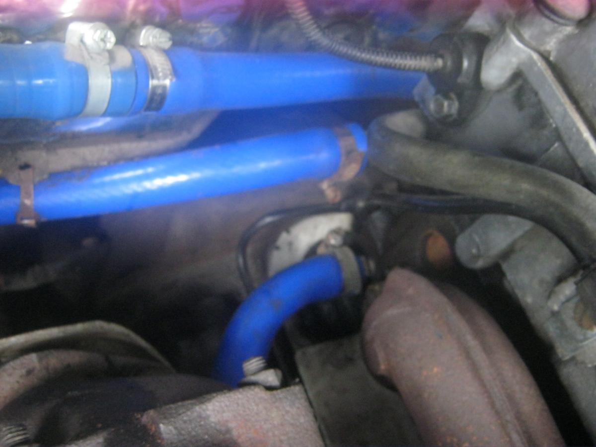

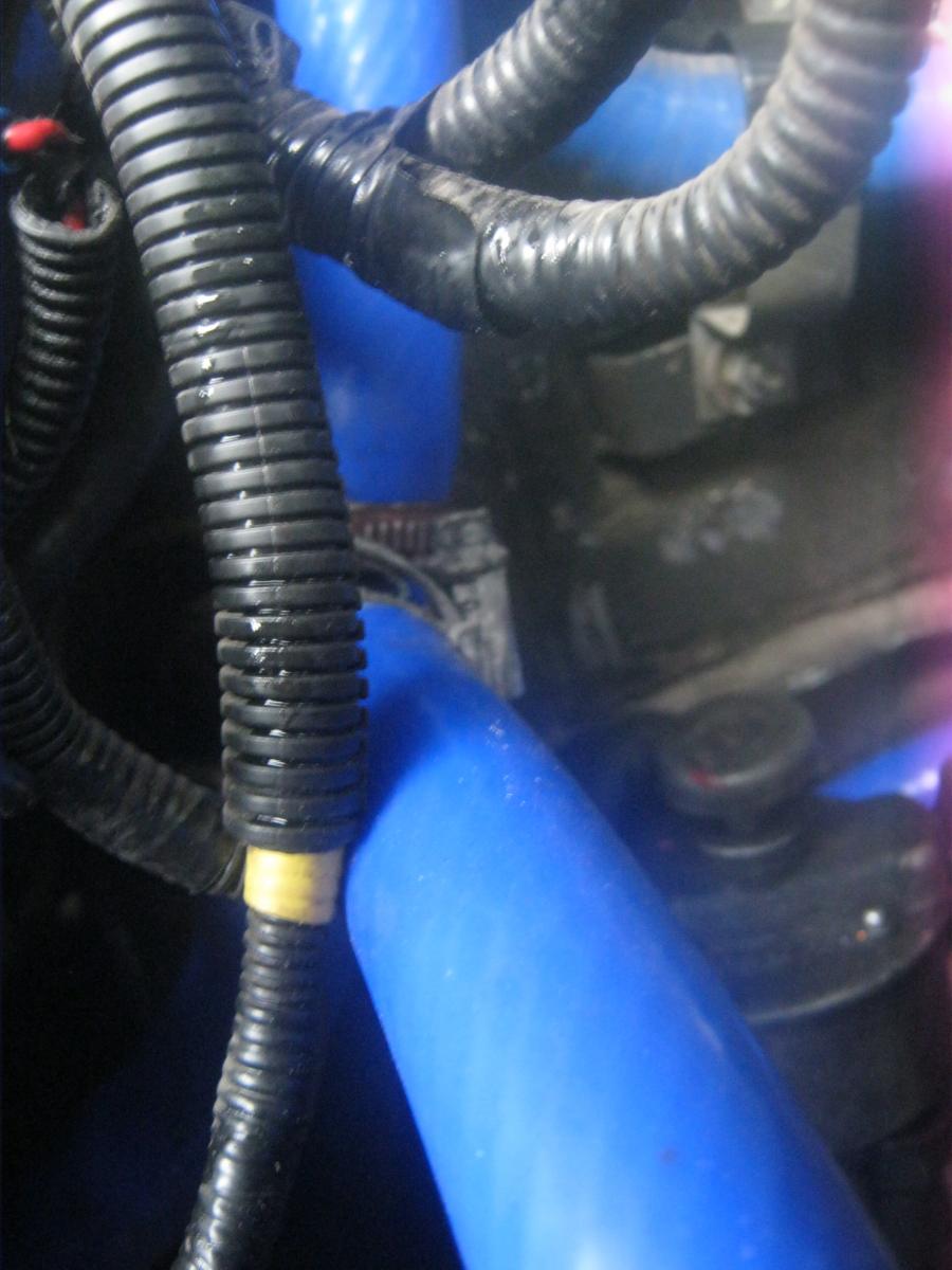

Alex 616 295 Опубликовано 11 августа, 2017 -Сегодня доделал,(заодно и шланги поменял),если всё я правильно понял,то получилось вот так- -подогреватель -выход с блока(через штуцер) -вход через тройник в печь -вид сверху. Поделиться сообщением Ссылка на сообщение Поделиться на другие сайты

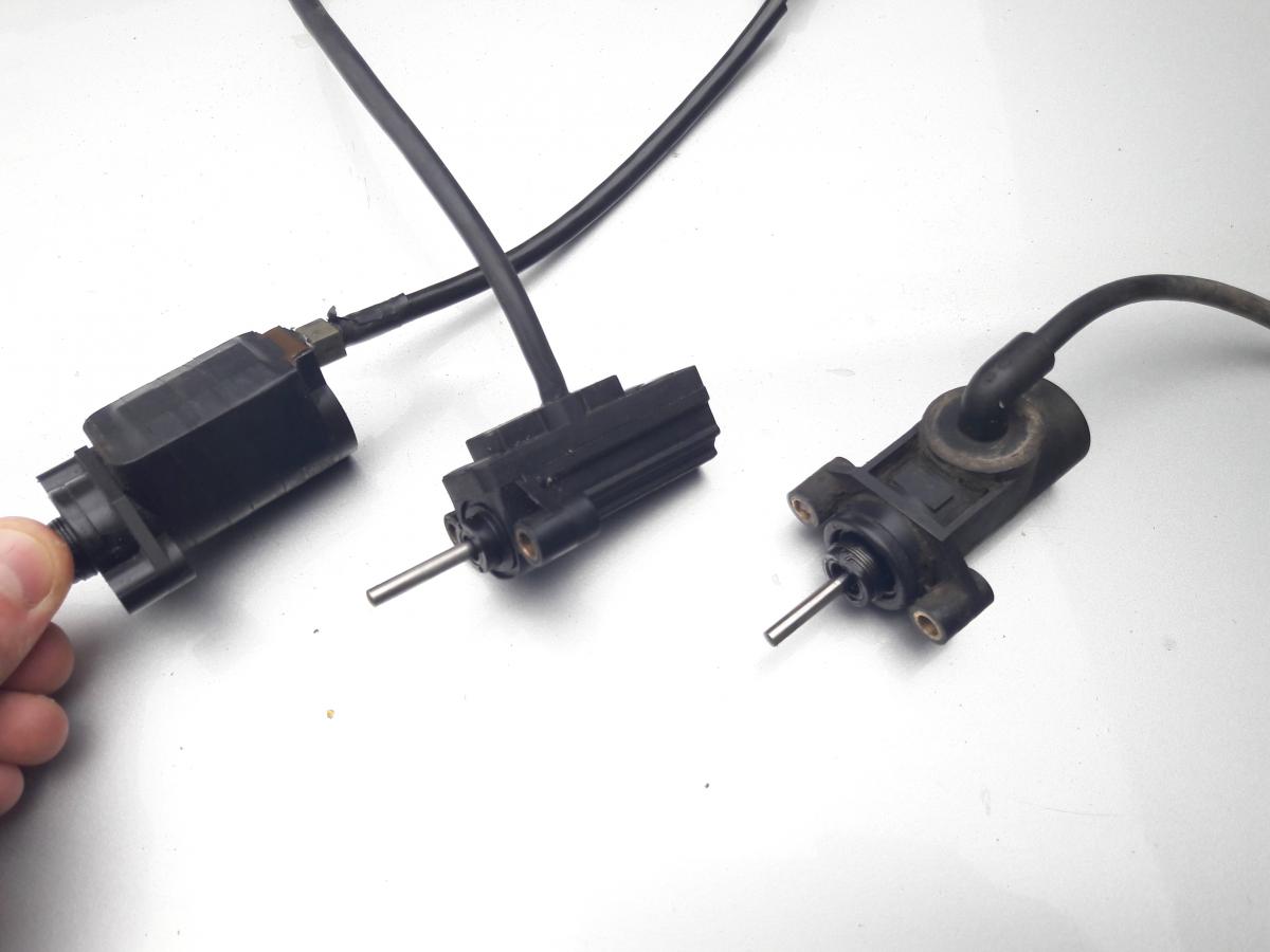

Oleshka1988 1 Опубликовано 22 сентября, 2017 Вопрос к опытным. Справа датчик оригинальный с машины 2003 года шла на экспорт, он контактный или без? Слева и посередине понятно какие, а вот такой первый раз вижу. У кого нибудь стоял такой? Поделиться сообщением Ссылка на сообщение Поделиться на другие сайты
SA.DIESEL 293 Опубликовано 27 сентября, 2017 Контактный. Поделиться сообщением Ссылка на сообщение Поделиться на другие сайты
Oleshka1988 1 Опубликовано 28 сентября, 2017 Контактный.Принял, спасибо Поделиться сообщением Ссылка на сообщение Поделиться на другие сайты
EvgenT 57 Опубликовано 28 сентября, 2017 Вопрос к опытным. Справа датчик оригинальный с машины 2003 года шла на экспорт, он контактный или без? Слева и посередине понятно какие, а вот такой первый раз вижу. У кого нибудь стоял такой?Потроха у правого и левого одинаковые, только корпуса разные. Видел правый только один раз на старомордой газели 2001 года, после этого и выяснил. Поделиться сообщением Ссылка на сообщение Поделиться на другие сайты
