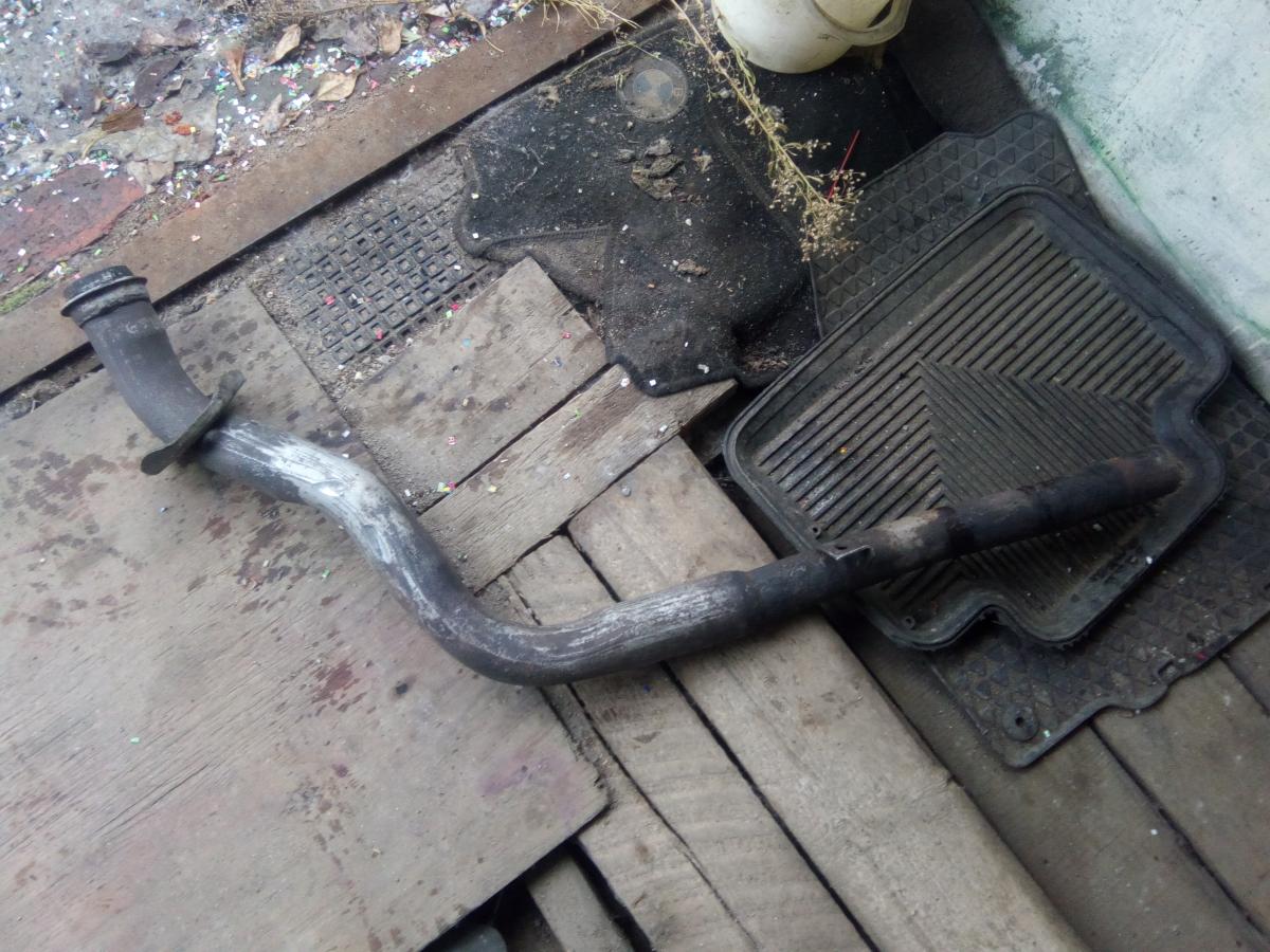

-Парни,имеется вот такая труба(для ДВС Штайер)-post-23307-0-87296200-1508123414_thumb.jpg
Не Газелевская точно,на Соболиную не похожа,кто скажет,от какой модели семейства Газ(Штайер) эта труба?

-Парни,имеется вот такая труба(для ДВС Штайер)-attachicon.gifIMG_20171014_161549.jpg
с волги

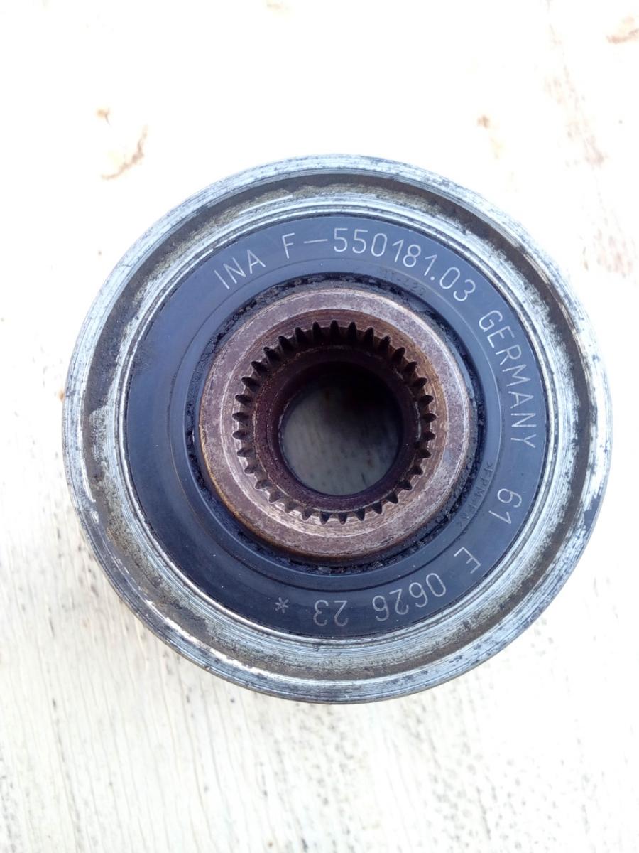

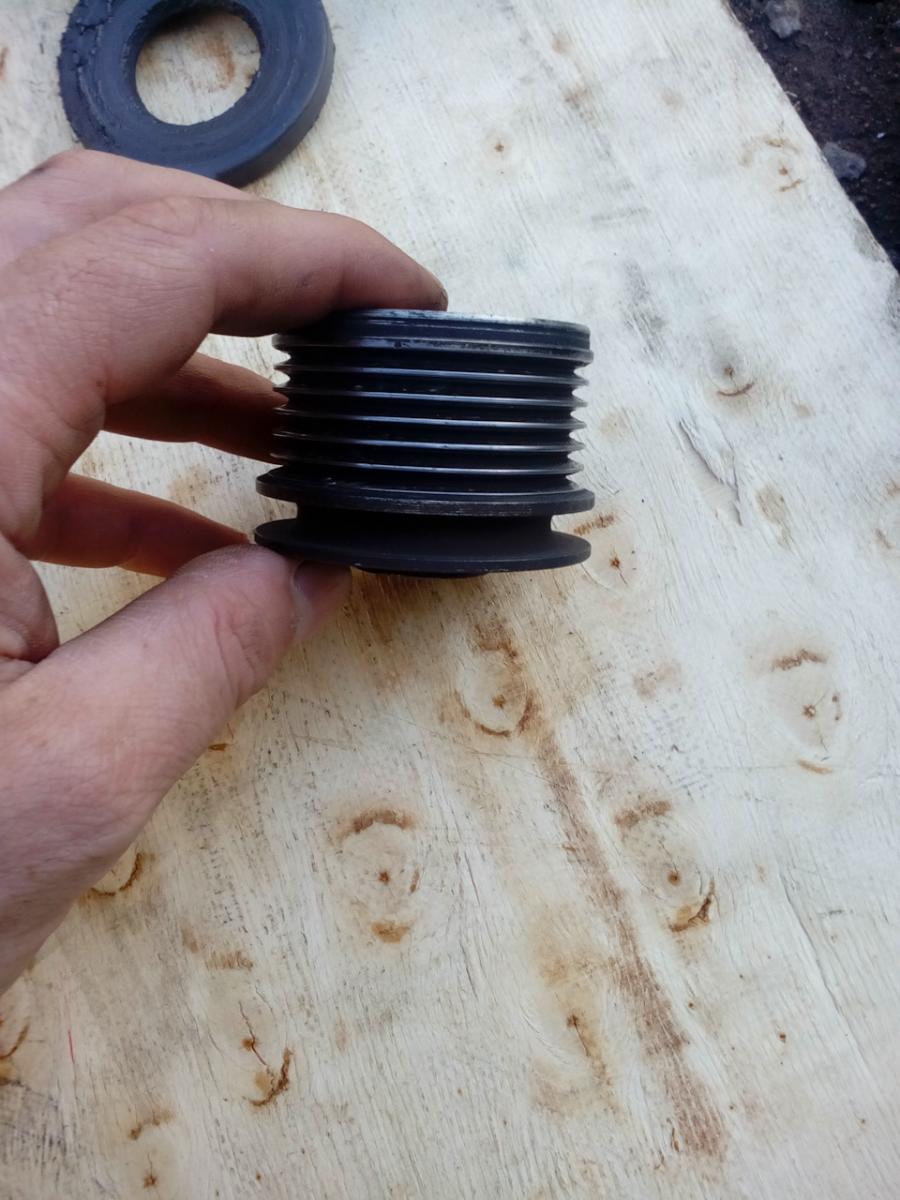

"Обгонная муфта генератора" - передаёт вращение от ремня на вал генератора, но не передаёт от вала на ремень(как в бендиксе), встроена в шкив генератора и является его разновидностью, предназначена для устранения рывков ремня вспомогательных агрегатов (из-за чего дрожит на холостых натяжитель), возникающих из-за рывковой работы дизеля-первопричины треска КПП на холостых многих дизелей (хотя, на бензинках тоже не редкость) и на сбросе газа, НО, ресурс данной штуки иногда весьма невысок... Изменено пользователем evgen270883
