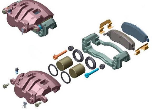

Дисковые тормозные механизмы, устанавливаемые ГАЗель Некст на переднюю и заднюю ось одинаковые по конструкции с плавающей скобой и отличаются только размерами. Нумерация тормозных механизмов устанавливаемых на автомобиля ГАЗель Некст. Номерация по ГАЗ Номерация по поставщику (фирма «Мандо») Название A21R23.3501 136 ВС101-414-00

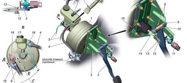

Педаль тормоза. Тормозная педаль 2(см.рис ниже) устанавливается на втулке 10 на кронштейне педали 3, который прикручивается к щитку передка кабины. Сам кронштейн прикручивается шестью гайками к щитку, где четыре гайки закрепляют одновременно и тормозной модуль 1. К тормозной педали присоединяется на шарнире толкатель вакуумного усилителя. На также крепится и выключатель 11 сигнализатора торможения. У соединения тормозной педали с втулкой устанавливаются пластиковые

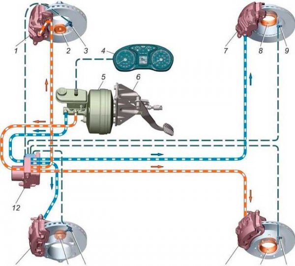

Тормозная система автомобиля ГАЗель состоит из трех систем. – рабочая система с двухконтурным раздельным приводом торможением осей, привод действует на тормозные механизмы всех колес; – запасная тормозная система, функцию этой системы выполняет каждый контур рабочей тормозной системы; – стояночная(ручная) тормозная, которая действует на задние тормозные механизмы колес. Рабочая тормозная система. На автомобилях газель, применяется гидравлический при
