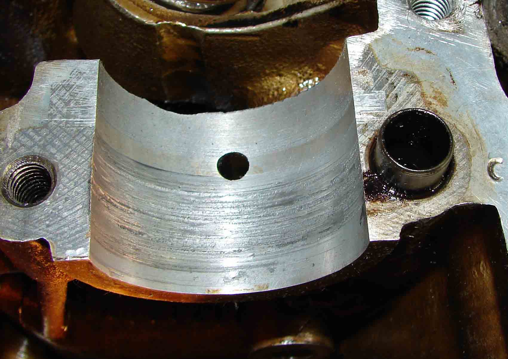

Мастер 1 Опубликовано 20 июля, 2008 (изменено) Обломился промвал, промежуточные шестерни удержались на вкладыше, хотя болты "поехали", пошёл перегрев, кольца залегли... где-то 5, 6, 9, 7 кг/см.При снятии первой крышки распредвалов вот такая картина: 1.Распредвал не зеркальный, чувствуется шероховатось.Постель выпускного вала: 3.Это совсем серьёзно??? Или ещё поезжу...После капремонта 33т.км. С уважением, Сергей. Изменено 20 июля, 2008 пользователем Мастер Поделиться сообщением Ссылка на сообщение Поделиться на другие сайты
sharovvv 21 Опубликовано 20 июля, 2008 Обломился промвал, промежуточные шестерни удержались на вкладыше, хотя болты "поехали", пошёл перегрев, кольца залегли... где-то 5, 6, 9, 7 кг/см.При снятии первой крышки распредвалов вот такая картина: 1.Распредвал не зеркальный, чувствуется шероховатось.Постель выпускного вала: 3.Это совсем серьёзно??? Или ещё поезжу...После капремонта 33т.км. С уважением, Сергей.Думаю, поездишь, давление, конечно, упадёт. Распредвалы у меня тоже не зеркальные, ничего, езжу. Проверял сегодня на предмет люфта распроедвалов (ставил по одной крышке), люфта нне обнаружилось. А у тебя. похоже, края не оцарапало. Поделиться сообщением Ссылка на сообщение Поделиться на другие сайты

grey 17 Опубликовано 20 июля, 2008 Мастер, У нас здесь обычно ездят "до отказа". На счет допустимых зазоров, открой Талмуд по ремонту...А как долго проездишь на ТАКОМ это вопрос к Богу( ево на нашем форуме не бывает )...Удачи! Поделиться сообщением Ссылка на сообщение Поделиться на другие сайты

sharovvv 21 Опубликовано 20 июля, 2008 Мастер, У нас здесь обычно ездят "до отказа". На счет допустимых зазоров, открой Талмуд по ремонту...А как долго проездишь на ТАКОМ это вопрос к Богу( ево на нашем форуме не бывает )...Удачи!Если честно, у меня не многим лучше, но проездил уже 45 тыс! Если помнишь, я постели вообще шабером подгонял и на такой ГБ успешно ездил. Конечно, если есть в запасе головка, лучше сменить и радоваться! А пишем тут именно то, что не пишут в талмудах, так что и про замену сёдел - не стесняйся! Поделиться сообщением Ссылка на сообщение Поделиться на другие сайты

Мастер 1 Опубликовано 21 июля, 2008 (изменено) grey, sharovvv Спасибо, как правильно восстановить постельку?Конечно, если есть в запасе головка, лучше сменить и радоваться!Головки в запасе нет. :( Придётся радоваться шаберу... :))Обломился промвал, промежуточные шестерни удержались на вкладыше, хотя болты "поехали"Посмотрел по спецификации болты свои 406-1006127, должно быть калёные. Мотористы уверяют, что должны быть чёрные. Разве могли они сместиться на высоту резьбы? Они должны были обломиться, наверное. Может они обыкновенные, сначала сместились, потом обломили промвал за вкладышем? С уважением, Сергей. Изменено 21 июля, 2008 пользователем Мастер Поделиться сообщением Ссылка на сообщение Поделиться на другие сайты
grey 17 Опубликовано 21 июля, 2008 https://www.gazelleclub.ru/forum/index.php?showtopic=5190Здеся почитай. Чел правельно пишет про МС-2000. Сам я ево не встречал в продаже, но головки восстановленые видел. Это полиэфирная высокотемпературная смола. В личку стукни ему, может поделитца... Поделиться сообщением Ссылка на сообщение Поделиться на другие сайты
