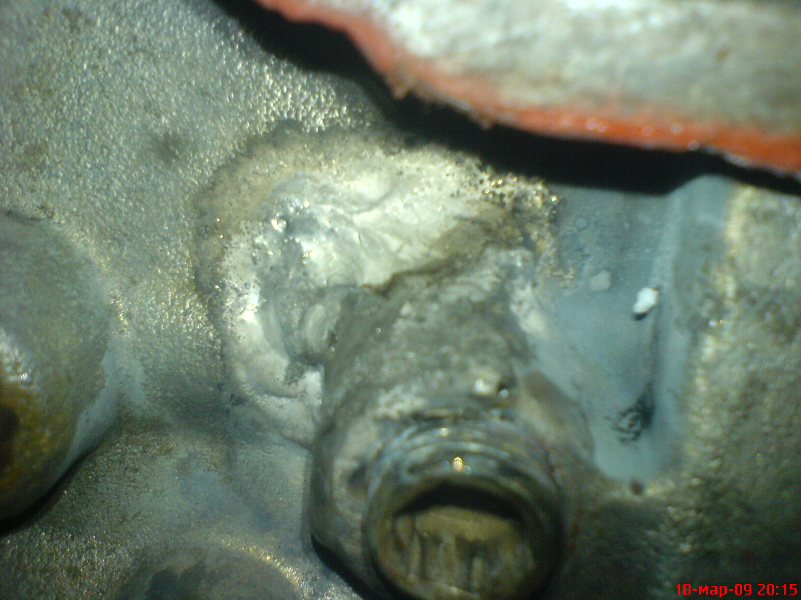

niki20niki 0 Опубликовано 18 марта, 2009 Привет всем! Ребят волрос по ремонту ГБЦ. В частности такая проблема.. вкручивая заглушку масляного канала (что рядом с троиником датчиков давления) пошла трещина , отвёз голову на аргон-сварку они мне проварили, ставнлю завёл потекло...пипец.. снова снял отвёз .. сегодня звонят говорят заварить не получаеться идут трещины при остывании металла...короче головка почти новая не точеная ни разу не гретая.. незнаю что и делать теперь... ни кто не варил? мож подскажите где занимаються такими весчами??? Оч надо.. Всем заранее спасибо ! Поделиться сообщением Ссылка на сообщение Поделиться на другие сайты

niki20niki 0 Опубликовано 18 марта, 2009 (изменено) вези к другим, эти видимо с кривыми руками, и сам тщательно обезжирь ГБЦпервый раз варили мытую керосином.. сегодня правда не мытую возил.. нотам где новые трещины пошли (снаружи) всё чисто без масла и грязи .. иожет у этих просто аппарат не такой... неужели ГБЦ не вариться??я в панике короче кто успокоит что мол варили и всё отлично .. кстати голова с 405го.. Александр, Учитывая что снять-поствавить по Москве 4-7 тыр + оплата сварки +/- простой... ... она щас дома вон у дивана лежит.. ну а снять поставить это я сам, но гемор конечно + цена прокладок... Изменено 18 марта, 2009 пользователем niki20niki Поделиться сообщением Ссылка на сообщение Поделиться на другие сайты
Каякер 786 Опубликовано 18 марта, 2009 я в панике короче кто успокоит что мол варили и всё отлично ..Мне варили и все отлично. Но не там где тебе, не в нагруженном месте. Там где тосолом проело. В твоем случае ИМХО - утиль. Или, при удачном раскладе, мина замедленного действия. Поделиться сообщением Ссылка на сообщение Поделиться на другие сайты
Берси 623 Опубликовано 18 марта, 2009 niki20niki - Привет тебе!Искренне сочувствую, но заварить можно! Одно требуется нагреть ГБЦ, до 370 - 400 градусов, заварить и охлаждать медленно, в течении 1,5 - 2 часа.Я это делал на Горне в кузнице у товарища. Можно греть и над газовой горелкой 3 - 4 пятака , или над электро плитой, 2 - 3 шт. Но у аргонщиков должны быть все эти "грелки", если они алюминий варят. Техпроцесс предполагает именно предварительный нагрев и медленное охлаждение. Иначе трещины будут всегда. Даже если изначально трещины нет, после нагрева обязательно лопнет. Такая вот борода.Берси. Поделиться сообщением Ссылка на сообщение Поделиться на другие сайты

niki20niki 0 Опубликовано 19 марта, 2009 (изменено) niki20niki - Привет тебе!Искренне сочувствую, но заварить можно! Одно требуется нагреть ГБЦ, до 370 - 400 градусов, заварить и охлаждать медленно, в течении 1,5 - 2 часа.Я это делал на Горне в кузнице у товарища. Можно греть и над газовой горелкой 3 - 4 пятака , или над электро плитой, 2 - 3 шт. Но у аргонщиков должны быть все эти "грелки", если они алюминий варят. Техпроцесс предполагает именно предварительный нагрев и медленное охлаждение. Иначе трещины будут всегда. Даже если изначально трещины нет, после нагрева обязательно лопнет. Такая вот борода.Берси.отдал сегодня в ремонт.. сказали будут перед сваркой греть в муфельной печи... контора ремонтом всего занимаеться, думаю справятся))) одно попадалово на бабки с этими ГАзами... Изменено 19 марта, 2009 пользователем niki20niki Поделиться сообщением Ссылка на сообщение Поделиться на другие сайты
