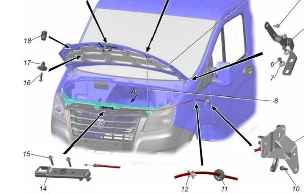

Капот автомобиля ГАЗель Некст состоит двух панелей из наружной и внутренней, которые зафланцованны по контуру и склеены. К внутренней части панели приварены усилители для надежного крепления замка и петель. Капот крепится к кабине с помощью двух петель расположенных в его задней части. На капоте устанавливается термошумоизоляция с помощью пластиковых пистонов. Спереди на кромке капота устанавливаются два резиновых буфера. Для снятия капота достаточно отвернуть все четыре болта крепле

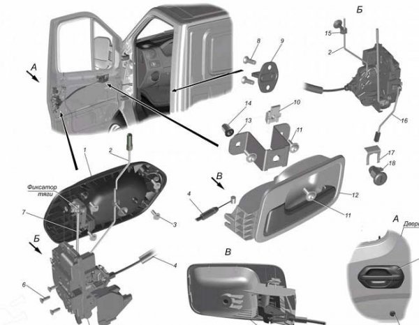

Замки автомобиля ГАЗель предназначены для удержания дверей в закрытом состоянии как во время движения, так и на стоянке, при ДТП. Замки, устанавливаемые газель имеют два положения: полностью закрытое и промежуточное. Наружная ручка двери, внутренняя ручка привода и выключатель замка взаимодействуют с замком двери посредством тяг. Ручка внутреннего привода разблокируют замки при первом открытии, при втором - замки открываются. Когда дверь открыта то блокируется только п

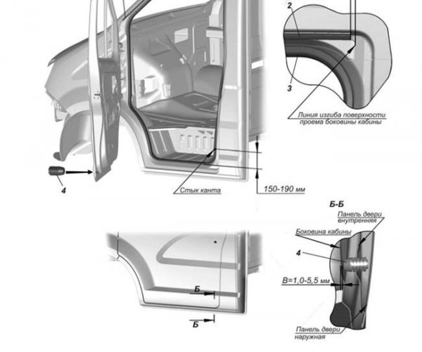

Для замены уплотнителя двери на автомобиле ГАЗель предварительно необходимо освободить резиновый кант проема 3 ( смотрим рисунок. 8.18), затем снять его с фланца. При установке нового канта необходимо надевать его на кромки радиуса проема таким образом, чтобы между радиусами оставался небольшой излишек канта, после этого надевать кант на участках между радиусами. Надевать кант на кромки можно постукивая резиновой киянкой или просто рукой, не допуская сильных ударов, что бы избежать его поврежден

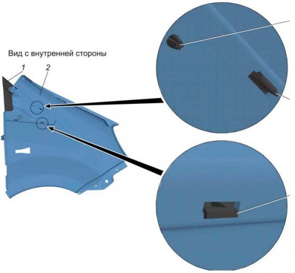

Для снятия переднего крыла автомобиля ГАЗель Некст необходимо выполнять действия в следующей последовательности: - снять передний бампер (смотрим инструкцию «Снятие и установка переднего бампера ГАЗель Некст»; - отсоединить нижний держатель переднего крыла, после этого вынуть пистон и открутить винт крепления нижнего держателя и держателя переднего крыла к фронтенду; - открутить винт 8 (смотрим рисунок. 8.16) у крепления пластиковой накладки зеркала; - от щелкнуть д

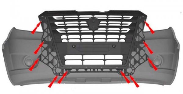

Разборку и сборку переднего бампера нужно проводить при закреплении бампера в специальном приспособлении для удобства и предотвращения поломки элементов крепления, также во избежание повреждений лицевой поверхностей деталей бампера в процессе выполнения работ по его разборке. Снятие переднего бампера ВНИМАНИЕ Во избежание поломок креплении пластиковых деталей необходимо строго соблюдать порядок данной инструкции разборки и сборки переднего бампера. Разборку переднего б

Передний бампер автомобиля ГАЗель Некст изготовлен в виде модульной конструкции, из четырех частей которые изготовлены из ударопрочного, атмосферостойкого пластикового материала на основе поликарбоната. Составные части бампера крепятся между собой с помощью специальных креплений защелок и винтов. В центральной части бампера на решетке облицовки радиатора прикреплен заводской знак с помощью прочной самоклеящейся двухсторонней пленки. Снятие и установка переднего бампера Г

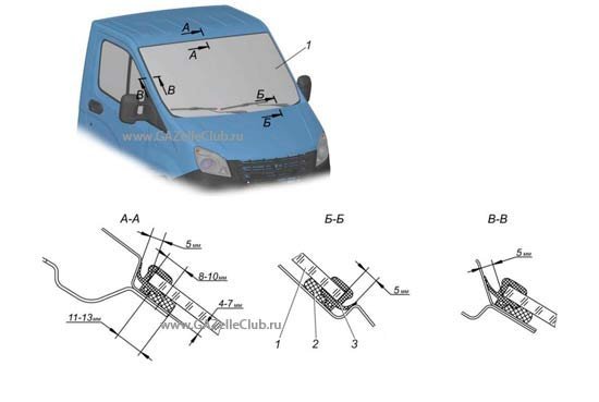

Самостоятельная замена ветрового (лобового) стекла на автомобиле Газель Для надежного приклеивания ветрового стекла к проему рекомендуют использовать следующие материалы: - В качестве клея герметика использовать «Terostat -8590» UHV - это однокомпонентный герметик черного цвета, ультравязкий в основе которого полиуретан, отличается очень высокой скоростью отвердевания под воздействием влаги воздуха с образованием резинообразного материала. Оптимальные температурные условия для отвержде
